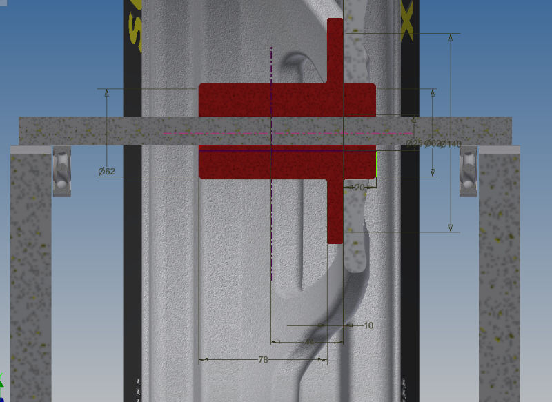

#72 Beitrag von Bibbes »
muss der Adapter nicht von der Felgenmitte aus gesehen in beiden Richtungen gleich lang sein?
zb.
10 mm Anschraubfläche
+ 44mm bis zur Felgenmitte (ET)
+ 54mm
somit sind links und rechts zur Felgenmitte 54mm Adapter...
scheint mir schlüssig.....
Altensteiger
Re: Reifen selbst auswuchten
#73 Beitrag von Altensteiger »
Aus meinem Verständnis heraus..., von der Felgenmitte bis zur
Anschraubfläche der Felge, also ET +44mm.
Von der Anschraubfläche 88mm Richtung minus ET, also von der
Felgenmitte aus ET -44mm.
Ich hoffe ich hab das jetzt mit dem Plus und Minus ET richtig?
Das gibt dann die Gesamtlänge von 88mm des Adapters wo die
Steckachse durchkommt. Bei anderer ET ist es halt ein anderes Maß!
Achtung das Maß 20 auf dem Bild ist nur ein Zapfen der in das Loch
der Felgenmitte geht. Das Bild ist auch nur eine Veranschaulichung.
Die Maße des Wuchtadapters müssen eventuell angepaßt werden!
Für die ET 44 müsste das aber soweit stimmen!?
Ich hoffe es ist alles erkennbar und verständlich.

#74 Beitrag von Bibbes »
Hab gedacht, die Felge hat negative ET?
So steht es jedenfalls weiter oben in den Beiträgen:
5,5x17 ET44 (minus)
Hier wäre dieser Link vielleicht hilfreich, damit wir endlich mal entscheiden können ob die Felge positive oder negative ET hat..
https://de.wikipedia.org/wiki/Einpresst ... stiefe.svg
Hat die Felge letzten luftgekühlten R1200R auch ET44? Hierzu gab es noch keine Aussage....
Nehmen wir mal (ET negativ) an, der Anschraubfläche des Adapter wäre 10 mm dick:
10mm + 44mm (Felgenmitte) 54mm
@ Altensteiger: Schau Dir mal Deine Mittellinie der Felge an: rechts hast Du 64mm Adapterlänge (Durchmesser 25mm) und links von der Mitte nur 44mm

#75 Beitrag von teileklaus »
bei 44 mm ist positiv oder negativ von akademischer Bedeutung: Von der Felgenmitte zur Nabenseite um 4 ..5 cm versetzt.. Der Adapter kann ja sogar bis zur anderen Felgenhornseite reichen und es ist egal für die Welle.
Und für den Adapter zum Wuchten auch, ideal wäre 0 aber bei einer Welle wird über eine gnügend lange Führung zum Adapter auch kippsicher abgestützt. Da ist wenig Spiel zur Welle von größerer Bedeutung.
