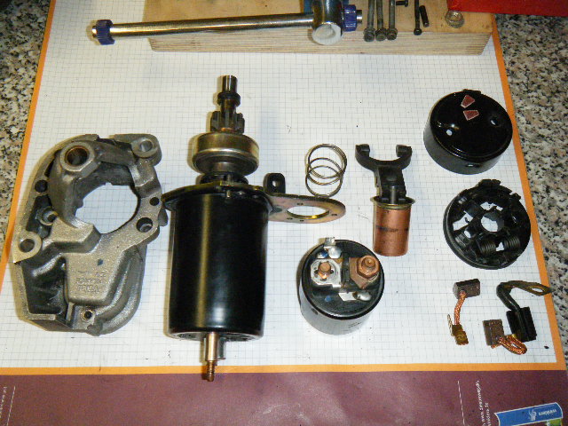

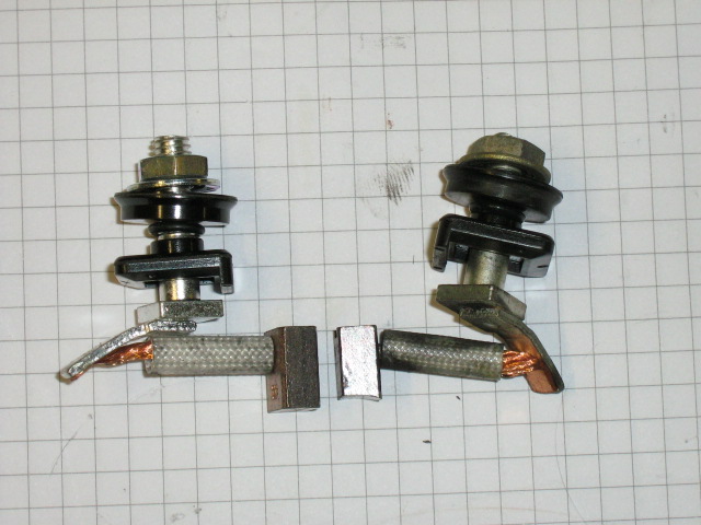

Mal zwei Bilder zum K1200RS Anlasser. Als ich damals bei ca. 80.000 km die Kupplung erneuert habe, habe ich mir auch den Anlasser und die Lichtmaschine angeschaut (weil man so schlecht rankommt). Die Kohlen der Lichtmaschine waren zu ca. 50% abgenutzt. Da man beim Tausch die Alten ablöten und die neuen wieder einlöten muss habe ich mir das für den nächsten Kupplungstausch bei geschätzt 160.000 km aufgehoben.
Die Kohlen des Anlassermotors waren dagegen zu ca. 70% abgenutzt. Und da man hier nur schrauben muss, habe ich diese ersetzt. Denn der Anlasser würde rechnerisch seinen Dienst bei 120.000 km einstellen.
Bei meinem Auto haben sich übrigens abgenutzte Kohlen zunächst durch eher kraftloses drehen des Anlassers bemerkbar gemacht. Dann ging er mal und mal nicht. Durch draufklopfen mit dem Hammer konnte er kurzzeitig wieder zum Arbeiten überredet werden. Sind die Kohlen verbraucht liegen sie nicht mehr sicher am Kollektor an. Bereits ein minimaler Spalt reicht aus damit der Anlasser nicht mehr geht. Im Falle von Mondmann könnte dazu schon die minimale Ausdehnung des Anlassergehäuses bei heißem Motor reichen. Aber ich würde auch erst mal alle anderen Möglichkeiten ausschließen bevor ich den Motor ausbauen würde. allerdings glaube ich, dass der Anlasser so oder so bald fällig ist.
Gruß Stefan

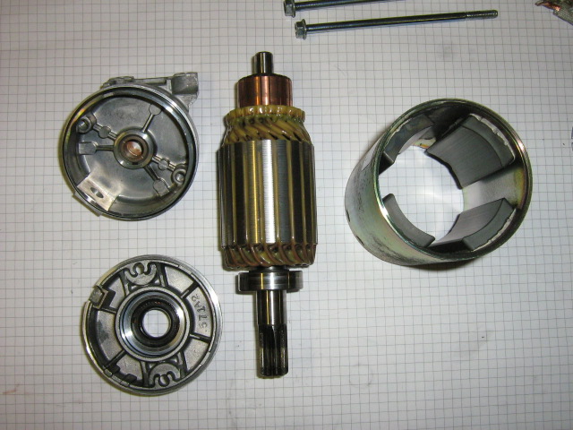

Und zum Vergleich noch der Anlasser der 4V Boxer, der wie man sieht anders aufgebaut ist.
Allerdings waren auch hier nach 70.000 km die Anlasserkohlen zu 70% verbraucht.

Beim Bild der Anlasserkohlen hast Du zwei mal die einzelne Kohlenbürste auf dem EKT die Pos. 11 abfotografiert, die wird aber in Normalfall nur einmal benötigt. Den die zweite Kohle ist in der Bürstenplatte verbaut
download/file.php?id=25085
Die Bürstenhalteplatte Pos. 13 fehlt aber auf Deinem Foto mit den Anlasser Einzelteilen. Die Zweite Einzelbürste Pos. 11 wird in den leeren Schacht der Bürstenhalteplatte gesteckt.

Boxer Anlasser hab ich noch keinen zerlegt, aber die Anlasser der Ziegelstein K s kenn ich von 75er bis 1200!

du hast Recht, das ist nur die Pos.11 - ist schon einige Zeit her als ich das Bild gemacht habe. Und wenn man den kompletten LM-Regler tauscht braucht man nicht löten. Wenn man nur die Kohlen tauscht aber schon. Wenn es aber einen Regler für 30 Euro gibt (und soll er 50 kosten), dann werde ich auch nicht löten sondern das ganze Teil erneuern. Danke für den Tipp.
Stefan
