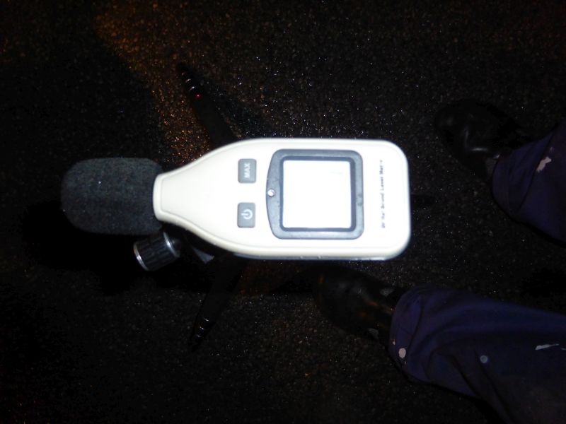

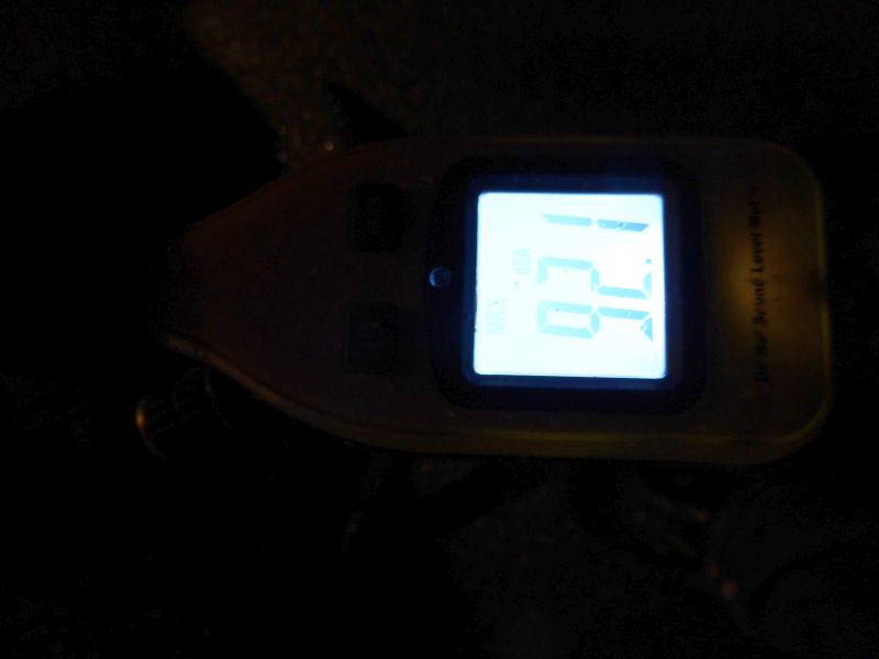

Dann habe ich meinen Schallpegelmesser genommen und mal nachgemessen. 45° seitlich und auf Höhe des Auspuffendes in 50 cm Abstand. Leider lassen sich die 3.350 U/min. kaum halten. Sie springt immer gleich auf 3.500 U/min. Ich habe 3 Messungen gemacht, die jeweils bei 92,1 db lagen. Dumpfer wird halt subjektiv als lauter wahrgenommen. Vermutl. wird sie noch etwas lauter werden, wenn sie betriebswarm ist.

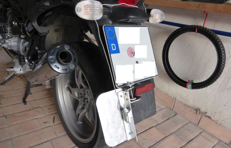

So sieht das mit dem externen Micro aus. Ist eigentlich für die Kawa entworfen. Um 180° gedreht und auf die linke Seite gebracht passt es aber auch irgendwie an die BMW.

Sie ist jetzt im betriebswarmen Zustand deutlich lauter geworden. ~96db. Vor allem kommt es beim Messen nach dem plötzlichen Gaswegnehmen immer zu einer kurzen Nachverbrennung, die den Schallpegelmesser nach oben bringt.
