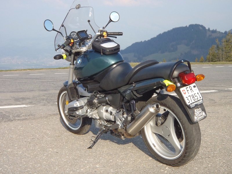

Hier nochmal meine ehemalige R1100R mit Zach.
Dieser Topf ist echt deutsche (bayuwarische) Wertarbeit, kein billiges Blech oder pseudo-Carbon (was ohnehin nicht zur original-R1100R passt). Montage problemlos. Leistung kein relevanter unterschied, Sound schön, ohne DB-Killer noch schöner aber ohne Ohrstopfen nach einer Weile zermürbend.
Für kurzheckige Scrambler-Umbauten allerdings etwas lang.
SR-Anlagen schauen dagegen billig aus haben aber erwiesenermassen die beste Leistung. Ist aber meiner Meinung nach bei einem mittlerweilen Vintage-Motorrad weniger wichtig.

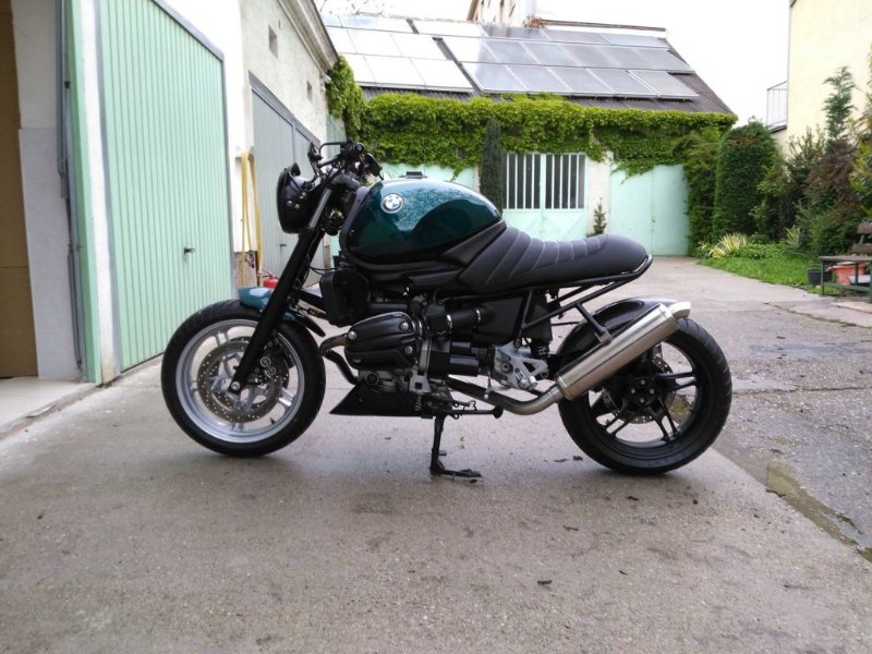

Einer der ersten Zach + kurzes Heck. Habe lange überlegt was ich verbauen soll. Ich finde der Zach hier passt sehr gut!
P.S. vielleicht flexe ich den Auslass noch ab

@ PHS
vorne das "Großvaterschild" ( Opas verzeiht mir bitte) und hinten ein Zach das ist schon eine gewagte Kombination
Bei der von Serialkilla passt das optisch wesentlich besser, aber das ist nur meine Meinung und jeder darf wie er will

Ertens: bin Opa und darf also ein Opaschid führen;
Zweitens: messe 192 cm und bin auf hohes Schild angewiesen;
Drittens: Funktion kann vor Schönheit kommen.
Muss aber zugeben, dass Serialkilla's Umbau optisch sehr gelungen ist.

sieht für mich etwas zu pummelig gedrungen Boxerhundmäßig aus. Hinten fehlt mir ein kleines Spritzblech .
Farblch gut. gut gepflegt
