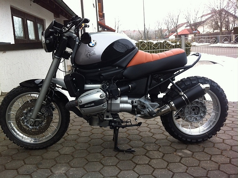

Zach siehe hier: http://www.bmw-bike-forum.info/viewtopi ... 24&t=64463
Cobra C4 Shorty im Anhang.
Schöne Grüße,
R850scrambleR
Cobra C4_.jpg (272.51 KiB) 370 mal betrachtet
Serialkilla
Beiträge: 208
Registriert: 2. April 2016, 09:27
Re: R 1100 R Endschalldämpfer
#18 Beitrag von Serialkilla »
Wow, ja das sieht super aus. Ist das deine?

Beiträge: 2207
Mopped(s): R850scrambleR
Wohnort: scrambler-city.ffm
Re: RE: Re: R 1100 R Endschalldämpfer
#20 Beitrag von R850scrambleR »
Serialkilla hat geschrieben:Wow, ja das sieht super aus. Ist das deine?
Die mit dem Zach ist meine Scramblerbaustelle. Der C4 steht im Süden der Republik bei einem Bekannten - und war lange Zeit im Verkaufsangebot. In den ebay-Kleinanzeigen steht aktuell ein weiterer toller Scrambler-Umbau in Feuchtwangen!
