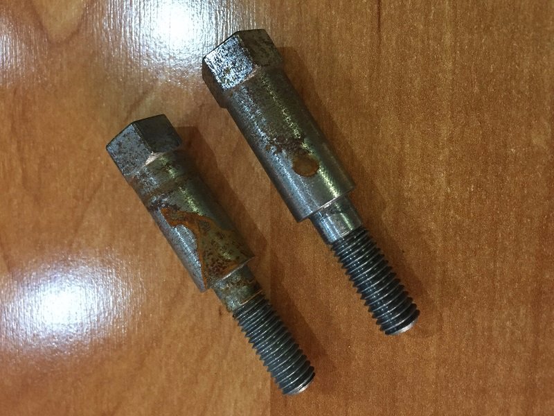

Re: Rost noch nur zwei Jahren?
Habe mir die Lenkererhöhung von MV gekauft, da waren 2 Schrauben für das Navi dabei, angeblich Edelstahl
Die Schrauben wurden schon gegen welche aus Edelstahl ersetzt. Man kann es ja mal versuchen
Wenn der Heckrahmen richtig behandelt würde, würde er auch nicht Rosten, diese Löcher sind Entlüftungslöcher, und sind für den Ablauf der Farbe nach dem tauchen zuständig.
Die Rahmen wurden nicht richtig getaucht, ganz einfach.

Edelstahl ist nicht gleich Edelstahl. V2A ist nicht V4A z.B. Dazu kann es noch Kontaktkorrosion geben. Auch scharfe reiniger oder starke Konzentrationen von Reinigern können Edelstahl angreifen.Wutz hat geschrieben: 19. März 2017, 08:27 Habe mir die Lenkererhöhung von MV gekauft, da waren 2 Schrauben für das Navi dabei, angeblich Edelstahl
Und mit Pflege hat das nichts zu tun, oder Krabbelt ihr in die Rohre ?
Die Schrauben sehen für mich s aus, als hätten sie lange in einer Wasserpfütze gelegen, und nachdem man auch schon verrostete Edelstahl-Verkleidungsschrauben vernommen hat, ist das in meinen Augen nichts
ungewöhnliches.
Was die Rohre angeht. Meiner Meinung nach hat es etwas mit Pflege zu tun, auch wenn natürlich Produktionsmängel vorhanden sein können.
Wenn ich Ablaufbohrungen und Wassersammelstellen habe, ist Korrosionsschutz und dessen Nachbesserung ebenfalls Bestandteil zumindest meiner Pflege.

Zur Info:
Die Schrauben sind normaler Stahl, an denen klebt der Magnet.
Die jetzigen sind aus Edelstahl
