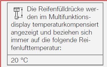

Du weißt aber schon, dass die Werte im MFD temperaturkompensiert sind im Gegensatz zur Tanke.

joerg58kr hat geschrieben: 14. September 2020, 17:11Du weißt aber schon, dass die Werte im MFD temperaturkompensiert sind im Gegensatz zur Tanke.
Ich nehme an, dass das der Grund für die großen Abweichungen ist.
Wenn ich an meiner R12R LC bei kalten Reifen 2,5/2,9 bar einstelle, zeigt die MFA das auch an.

joerg58kr hat geschrieben: 14. September 2020, 17:11 Du weißt aber schon, dass die Werte im MFD temperaturkompensiert sind im Gegensatz zur Tanke.
Danke, das wird es sein! Das heißt aber auch, dass man an heißen Sommertagen ein bisschen weniger Druck und an kalten Herbsttagen ruhig ein wenig mehr Druck in den Reifen haben könnte. Es ist ja ein Unterschied, wenn die Anzeige auf 20 Grad den Luftdruck errechnet und es in Wirklichkeit 35 oder auch nur 5 Grad sind.
Zumindestens ist bei dem BMW System von Vorteil, Druckverluste genau ablesen zu können, weil die Anzeige immer auf 20 Grad basieren.

#60 Beitrag von Joerg58FB »
Die Temperaturunterschiede von Motorradreifen und damit auch die Luft darin sind nicht unerheblich. Damit schwankt natürlich auch der Luftdruck entsprechend. Aus diesem Grunde sollte man ja auch (morgens) vor Fahrtantritt den Druck messen/einstellen, wenn die Reifen noch kühl/kalt sind.
