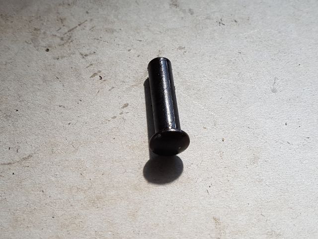

Wer von den versierten Schraubern kann mir denn sagen, woher dieses Teil stammt? Im Werkstatthandbuch habe ich adhoc nichts gefunden.

Ohne zu wirklich zu wisssen, was das ist, könnte ich mir vorstellen, dass es ein Blindstopfen für irgendeine Bohrung ist. Eine mechanische Funktion traue ich dem Teil nicht zu.

Wie wäre es mit Teilenummer 11111460399, also Teil eins im Schaubild

Das sieht aus wie das Teil auf dem Schaubild. Bleibt für mich die Frage,wo es hingehört.... Das wird aus dem Schaubild nicht deutlich.

kann es aus dem Ölkreislauf stammen und irgendwo jetzt offen sein, wo der Stöpsel reingehört damit wieder Öldruck da ist ? ?

Ich denke nicht, dass ein popliger, ungesicherter, rausfallbarer Stopfen für sowas wichtiges wie Öldruck zuständig ist, bzw Einfluss auf diesen nimmt

Du hast jetzt keine Maßangabe dazu geschrieben, aber es sieht aus, wie der Stift eines Spreizdübels, mit dem Kunststoffverkleidungen o.ä. befestigt werden (etwa Radhausschalen am Pkw) Was sowas in Deiner Ölwanne macht - keine Ahnung ! Ob sowas an der Gleitschiene der Steuerkette Verwendung findet ?
Als Stopfen kann es nicht dienen, da es absolut zylindrisch ist und somit gar nichts gegen Druck oder Zug festhalten kann, also die Sorge ist unbegründet.

Ich habe das Teil lokalisieren können. Es ist ein Stift, der in die Feder des Steuerkettenspanners eingesetzt wird, zwischen Feder und Metallhülse. Er muss herausgesprungen sein, als ich den Steuerkettenkastendeckel gelöst habe und der Steuerkettenspanner ebenfalls herausfiel. Ich hatte kein Werkzeug, um den Spanner im Deckel zu sichern. Beim Einbau wird ein 3mm-Bohrer wohl den Spanner halten.

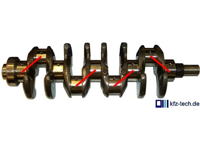

Ist eigentlich nicht möglich. Du musst Ölbohrungen an den Pleuellagern der KW haben. Die Haupt- und Pleuellager werden über die Ölpumpe versorgt.Leider hat die Kurbelwelle an den Lagern zu den Pleueln bei mir keine Ölbohrungen
Ich habe noch ein Bild gesucht, ist aber nicht von der K

Aus der Erinnerung heraus. Die kw hatte eine bohrungsführung, in der sich ölschlamm/Ablagerungen sammelten. Dies führte zu Verstopfungen und somit zum zusammenbrechen des Öldrucks/Volumenstroms in der KW und damit Unterversorgung der Lager. Die Lage der Bohrungen wurde verändert im Zeitraum Ende 97/Anfang 98. In der Regel gingen die Motoren bei Vollast hoch. Ob nun die 98 oder 130 PS mehr davon betroffen waren und ob die Erklärung von bmw die wirkliche Ursache war, ist mir nicht bekannt. Eventuell könnte helmi hier noch weiter aufklären. Fakt ist, ab baudatum (nicht Erstzulassung) Mitte 98 war das Problem beseitigt.
So wie es teileklaus beschreibt „gleitlager braucht einen Ölfilm, sonst frißt es „ ist absolut korrekt. Wenn der Motor so zusammengebaut wird, macht er es nicht lange.
