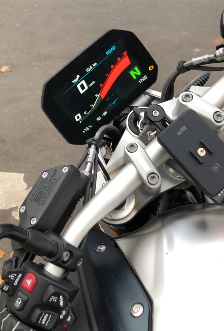

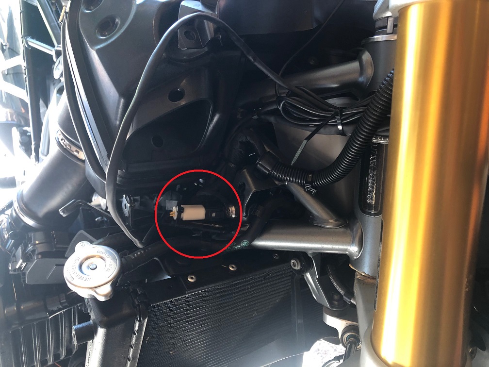

So, ich hab mich rangetraut.
Hab mit die SP Connect Moto Halterung gegönnt, das USB Kabel mit den offenen Enden zum Verlöten/Klemmen, und beim BMW Händler gab es einen Adapter auf den originalen Stecker der BMW Navi Vorbereitung.
Hat alles gut geklappt und sieht schön unscheinbar aus. Fügt sich IMHO gut ins Gesamtbild ein. Es folgen ein paar Bilder:
Der originale Stecker befindet sich unter dem rechten Ansaugstutzen und ist schwarz. Bei Modellen ohne Navivorbereitung ist eine schwarze Kappe drauf.
Das weiße Gegenstück ist der Stecker zum Löten/Klemmen von BMW. Er hat drei abgehende gelbe Kabel. Im Stecker (ins offene Ende schauen) selbst ist eingefärbt, wie die Farbkodierung ist. Man nehme die Kabel mit den Ziffern 3(Plus) und 1(Minus)

Dankeschön für die Infos und Komplimente für die Bilder. Super fokussiert und sehr informativ. Die kommen eher nicht vom Handy, oder?

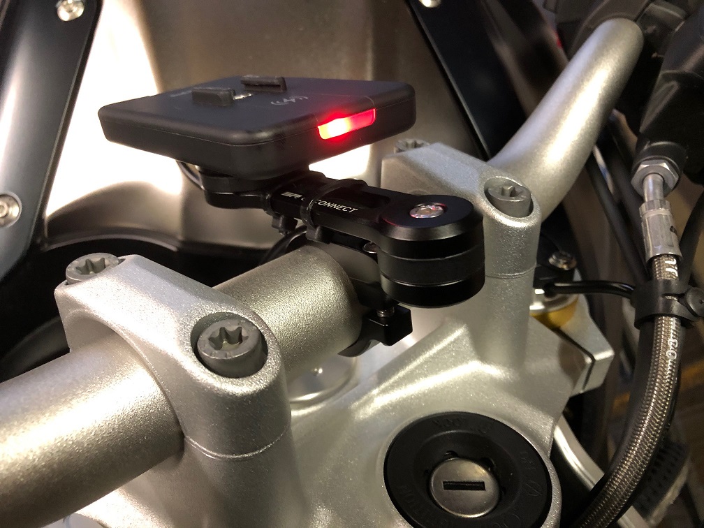

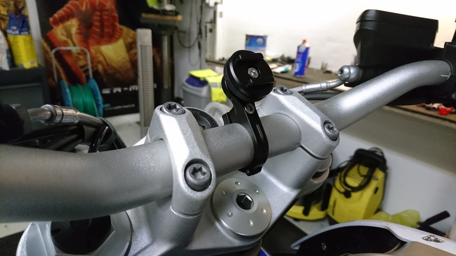

Ich habe auch diesen SP-connect-Halter verbaut. Aber das obere Teil habe ich weggelassen.
So ist es noch einfacher und sieht noch etwas besser aus finde ich.

Freut mich, dass ich helfen kannAlpenbummler hat geschrieben: 14. November 2019, 07:48 Dankeschön für die Infos und Komplimente für die Bilder. Super fokussiert und sehr informativ. Die kommen eher nicht vom Handy, oder?
Die Bilder stammen vom iPhone 8 Plus. Damit die Details gut erkennbar werden, muss die Belichtung hochgenudelt werden - Dann passt es.
Zur der qi-Ladestation: Das Handy lädt ausreichend und wird während der Fahrt auch nicht von der Blitzer Pro, oder der Sygic App leergesaugt. Kann ich also empfehlen.
Eventuell ist es ratsam die Kabelbuchse mit Silikon oder Ähnlichem abzudichten.

Ist "das obere Teil" nicht der Wireless Charger? Fährst du dann auf Handy-Akku? Wie lange hält der mit Navigation und Bildschirm?

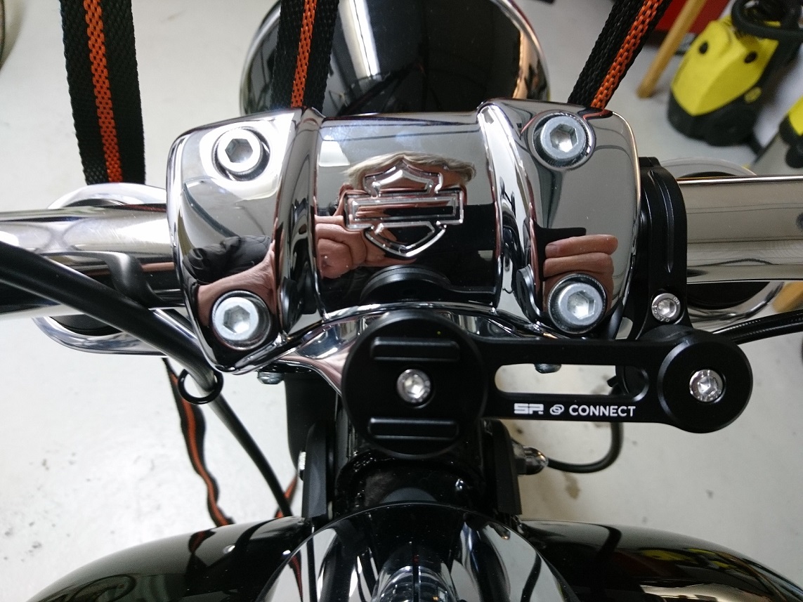

Nee, der Arm ist normal mit dabei für die Montage neben der Lenkerverschraubung für die Mopeds, die keine Öffnung zwischen den Lenkerklemmen haben.
Beispielbild an der Harley.
Ich habe den Arm einfach rausgenommen. Die Aufnahme wird dann vom Arm auf die Schelle montiert.
