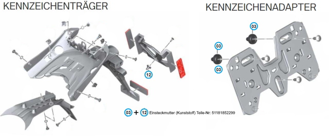

Von BMW gibt es Kunststoff-Einsteckmuttern (hatte ich schon mal geschrieben).
Die passen in die Löcher im originalen Kennzeichenhalter und werde von hinten mit kleinen (Edelstahl)schrauben verschraubt.
Hier nochmal ausführlich:
