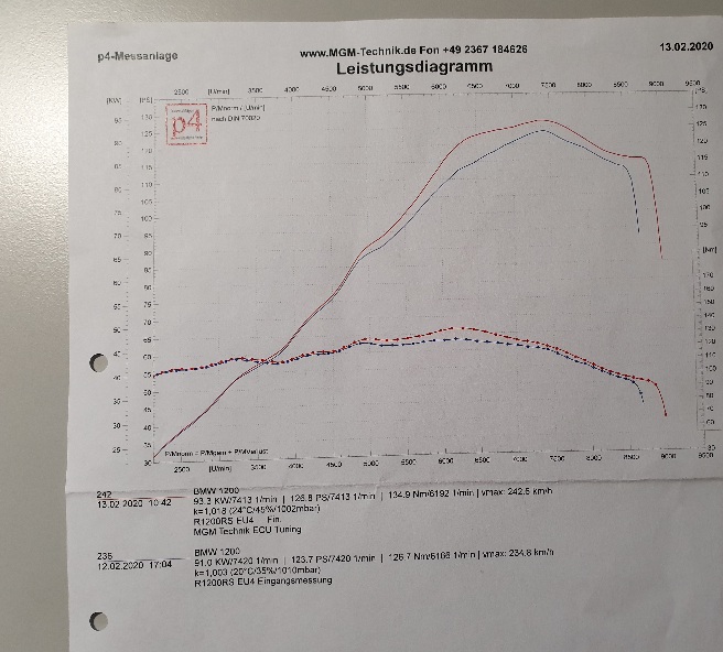

Colonia06 hat geschrieben: 23. Juli 2020, 15:29 Habe jetzt laut Prüfprotokoll 135ps und 138nm schon bei 5000u/min.
Wie soll das gehen? Haben die nen anderen Motor eingebaut? Für 499€?
selten so einen Schwachsinn gelesen, sorry aber erst mal nachdenken bevor man so etwas veröffentlicht.

Pazific hat geschrieben: 23. Juli 2020, 16:53 Wie soll das gehen? Haben die nen anderen Motor eingebaut? Für 499€?
Quatsch anderer Motor!
Nach drei mal editieren...
Du kannst dir das Bild ansehen... Und vielleicht das was ich falsch geschrieben habe, erklären...

Das Protokoll ist heftig. Wenn der Schnitzer schon alleine 5PS bringt könnte s schon gut hinkommen. Das ist praktisch ne 1250 er für 500 + Schnitzer... Heftig!

Mit schnitzer soll sie 130 PS gehabt haben und dann einen Remus draufgepackt? Auf dem Protokoll steht Remus.

Colonia06 hat geschrieben: 23. Juli 2020, 17:17 Quatsch anderer Motor!
also lies mal das Diagramm selbst und dann erklär mir mal wo du das maximale Drehmoment und die maximale Leistung bei 5000U/min zu sehen glaubst.
Die Werte stehen sogar für Leute die nicht in der Lage sind dieses Diagramm zu lesen in Klartext unten im Text.

Und du hast dich noch nie vertan...
Alter Verwalter, ich hab auf die schnelle geantwortet...
Erkläre uns doch mein Diagramm...

Pazific hat geschrieben: 24. Juli 2020, 16:12 genau :roll: . . Da wird dann behauptet für 500,-€ fällt die maximale Leistung der LC bei 5000 U/min an und das maximale Drehmoment auch und .
Leck mich da wo die Katze keine Haare hat, wie lange willst du noch auf meinen zugegebenen Fehler reiten?
Meine Fresse...
Ich habe es zugegeben!!! Die max Leistung ist nicht bei 5000u/min... Und auch nicht das max Drehmoment!
Aber sie hat mehr Leistung...
Ich bin raus aus dem Thema! So ein schwadlappen!

das war jeden € wert, keine Frage.
für die 12er S biete ich garantierte 128/128 mit Zard für ca 1500.- an.
Der Prüfstand zeigt ca. 122 PS als Eingangsmessung, also stimmt er. 750 allein der Zard, 750 für Abstimmung und Maßnahmen, Basis 120..123 PS 115..118 NM.
meist werden 132PS / 128NM oder umgekehrt erreicht, von daher ist das 130 / 135 NM Paket für die LC gut.
Naja, ein Prüfstand kann viel Anzeigen und als meßwert ausgeben. Solange er nicht geeicht ist und die absolut gleichen Bedingungen herrschen, kommt eben +- 10% heraus. In der tunerszene wohl ehr das +. Meine K12 hat nach Prüfstand wohl um die 150 ps, hat sie aber sicherlich nicht. Diese Messung wurde aber mehrfach und immer gleich falsch (gut) auf dem gleichen Prüfstand durchgeführt. Meine andere K12 ist aber wesentlich agiler. Der Hintergrund ist mir aber klar.
Alle kochen nur mit Wasser und Hubraum ist durch nichts zu ersetzen, ausser durch noch mehr Hubraum.
