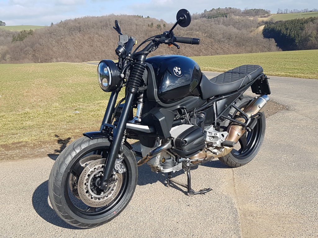

Nein, null Problem. Der geschraubte Rahmen vom Woidwerk ist ja etwas länger als der Radmittelpunkt vom Hinterrad. Kritisch war im Vorfeld der Kennzeichenträger: wenn ich ihn zu steil hatte, schleift das Hinterrad beim Durchfedern, wenn ich ihn zu flach hatte, konnte man weder Rücklicht noch Kennzeichen richtig sehen. Hab da ne Weile gebastelt aber schlußendlich ging alles problemlos durch den TÜV.

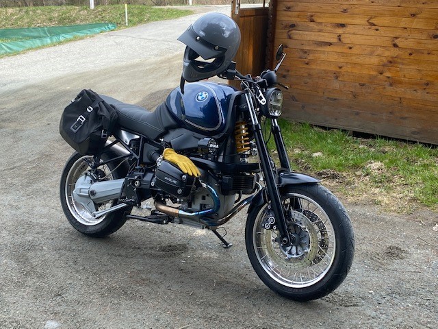

Re: Heckumbau R1100R
hoffe euch geht es ALLEN gut!
Hier noch die versprochenen Bilder vom "Umbau"!
Beste Grüße aus der Eifel!

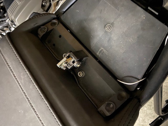

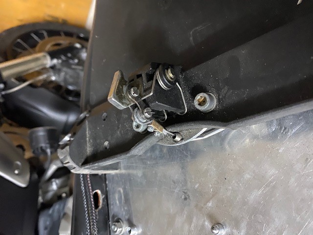

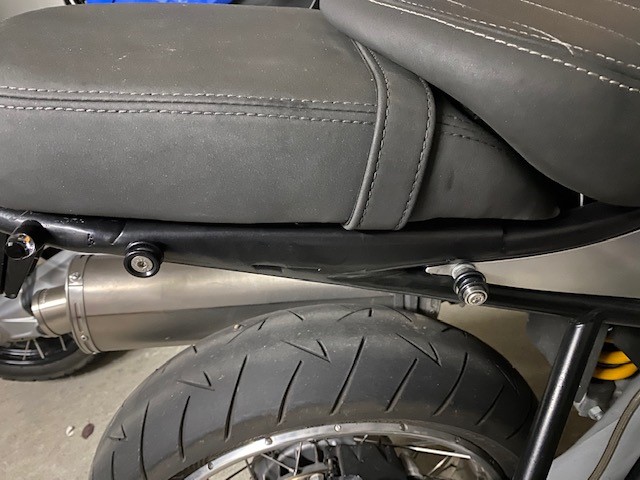

- Beiträge: 2
- Registriert: 18. Oktober 2011, 21:42
@ littlestone45
Ich liebäugle auch mit dem Unitgarage Umbau.

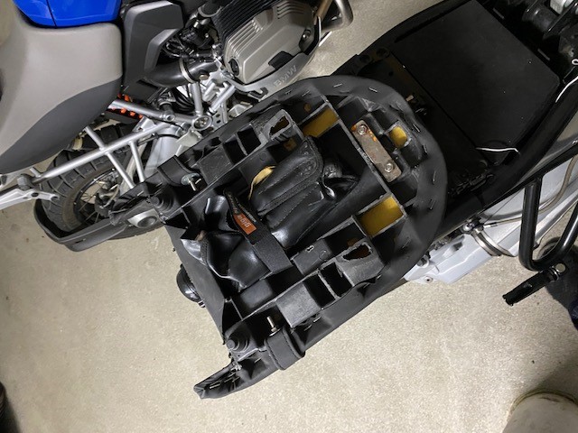

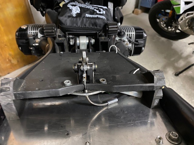

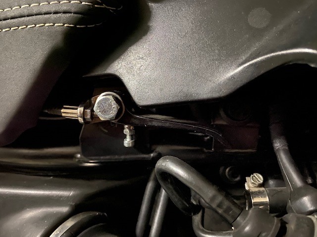

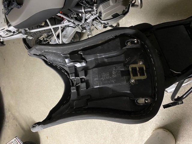

Wie wird dabei die Stitzbank verriegelt / befestigt?
Foto wäre cool.
Grüsse bigpet
Foto wäre cool.
Grüsse bigpet

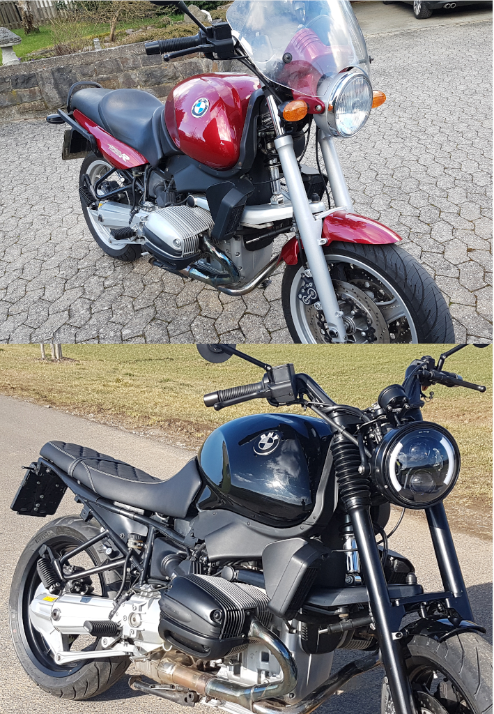

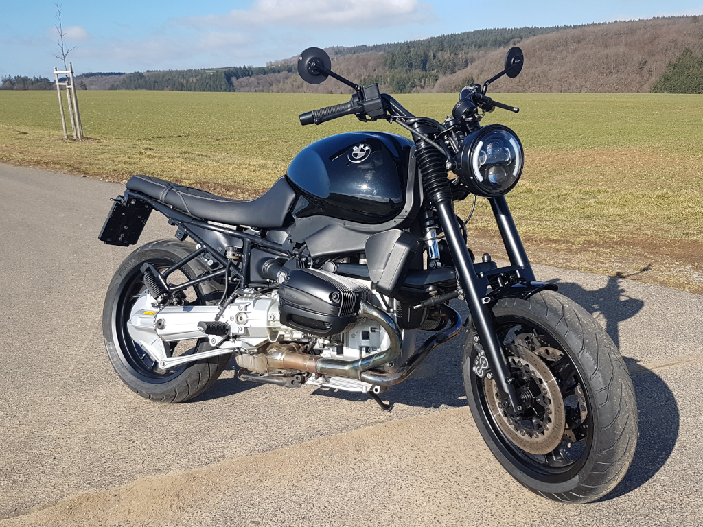

- Beiträge: 5
- Registriert: 1. Februar 2014, 14:56

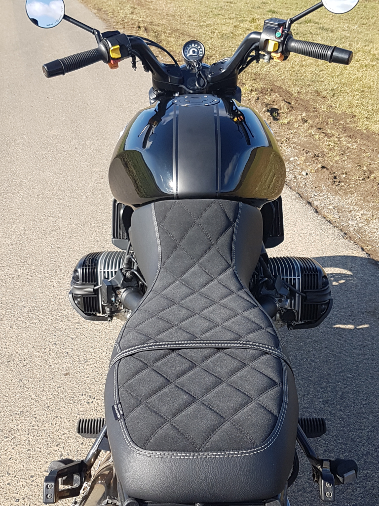

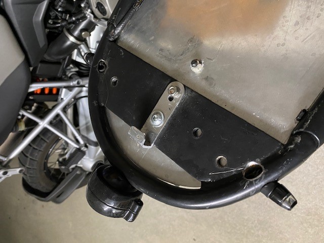

Hallo, Danke für das Lob - Ich hoffe mit den nachfolgenden Fotos eure Fragen beantwortet zu haben. Der Sitz wurde geschmälert und mit Heißluftfön in die entsprechende Form gebracht.
Mittlerweile um Öhlins GS Fahrwerk erweitert. "Unter der Haube" sitzt ein Sportluftfilter, 1200er Einspritzdüsen, offener Auspuff und Powercomander (am Prüfstand abgestimmt)
lg
Tom

- Beiträge: 5
... 2. Teil der Fotos

Großartig! Wie hast Du die Lampenhalterung und die Seitendeckel angefertigt? Hast Du da noch eine Vorlage?

Ja, genau! Seitendeckelschablone wäre klasse!NilsHamburg hat geschrieben: Großartig! Wie hast Du die Lampenhalterung und die Seitendeckel angefertigt? Hast Du da noch eine Vorlage?
Beste Grüße aus Hamburg
Nils
Chapeau an TomDeluxe für den sagenhaft stimmigen R-Umbau! My favorite!
