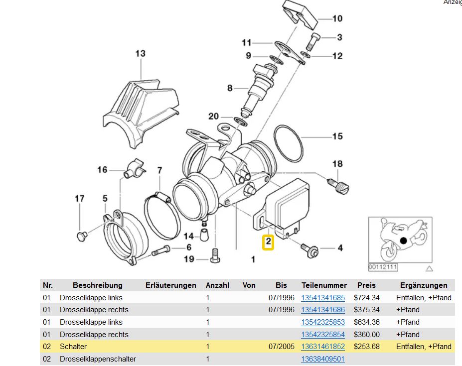

Welche Aufgabe hat eigentlich der Drosselklappenschalter?
Liebe das Leben, das du lebst. Lebe das Leben, das du liebst. .
Gruß Lothar
Gruß Lothar
- R850scrambleR
- Beiträge: 2015
- Mopped(s): R850scrambleR
- Wohnort: scrambler-city.ffm
Re: R850R Drehzahl / Leistung
Der gibt die Stellung der Drosselklappe(n) an die Motronik weiter... Das ist ein Potentiometer. Die Montageschrauben sind versiegelt - aus gutem Grund. Einstellhinweise dazu findet man z.B. im Boxerforum.

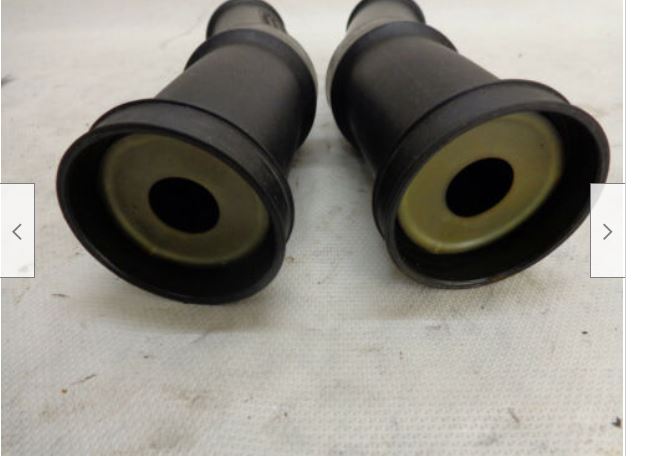

Bei mir fuhr sie noch nie schneller als 140 km/h.
Die mögliche Drosselung in den Ansaugstutzen wurde angeblich überprüft. Werde ich aber in den nächsten Tagen noch mal selber nachschauen.
"Wenn ich alles richtig im Hinterkopf habe, gibt es kein Problem in den unteren Gängen bei höheren Drehzahlen?! Dann wäre es ja ein reines Leistungsproblem. "
Gasgriffs bis zum Ende dann ist so eine Art Leistungsverlust mit Geschwindigkeitsverlust zu merken. Dreht man dann den Gasgriff wieder etwas zurück dann bekommt sie wieder Leistung und die Drehzahl geht wieder hoch bis 6000.
Vom Gefühl her würde ich sagen das sie ab ca. 6000 im 5. Gang nicht ausreichend Benzin bekommt.
Habe heute eine 240 km Tour Landstrasse gemacht. Ich könnte mit dem Problem leben. Aber ärgerlich ist es doch. Es ist halt ein Fehler der gefunden werden will.

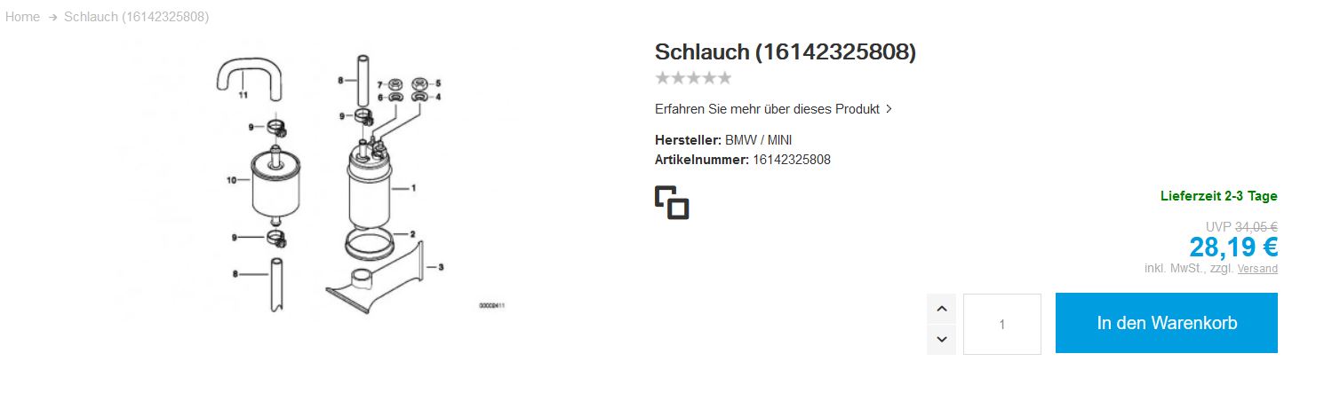

Check die Schläuche im Tank...

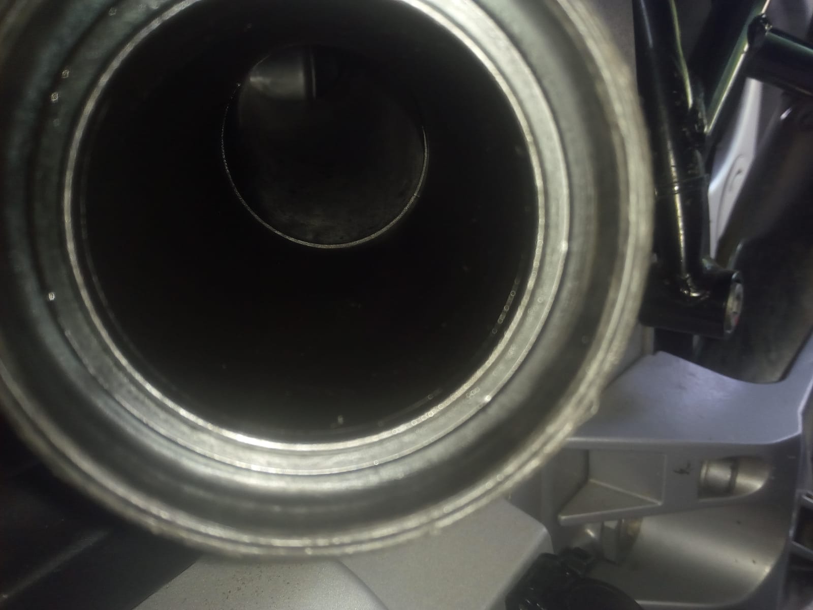

Das werde ich nächste Woche machen.R850scrambleR hat geschrieben: 7. Mai 2022, 19:40 Also hast Du Dich mit dem Händler auf einen anständigen Preisnachlass geeinigt?
Ja, habe ich.![]()
Und in die Ansaugrohre reinschauen (Drosselung?)

Wenn dieser Schlauch porös wäre, müsste dann die Benzinpumpe bei eingeschalteter Zündung nicht dauernd laufen?
Oder mindestens in kurzen Zeitabständen immer wieder anlaufen.

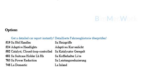

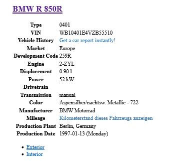

Hier noch einmal ein paar Infos von dem Motorrad:

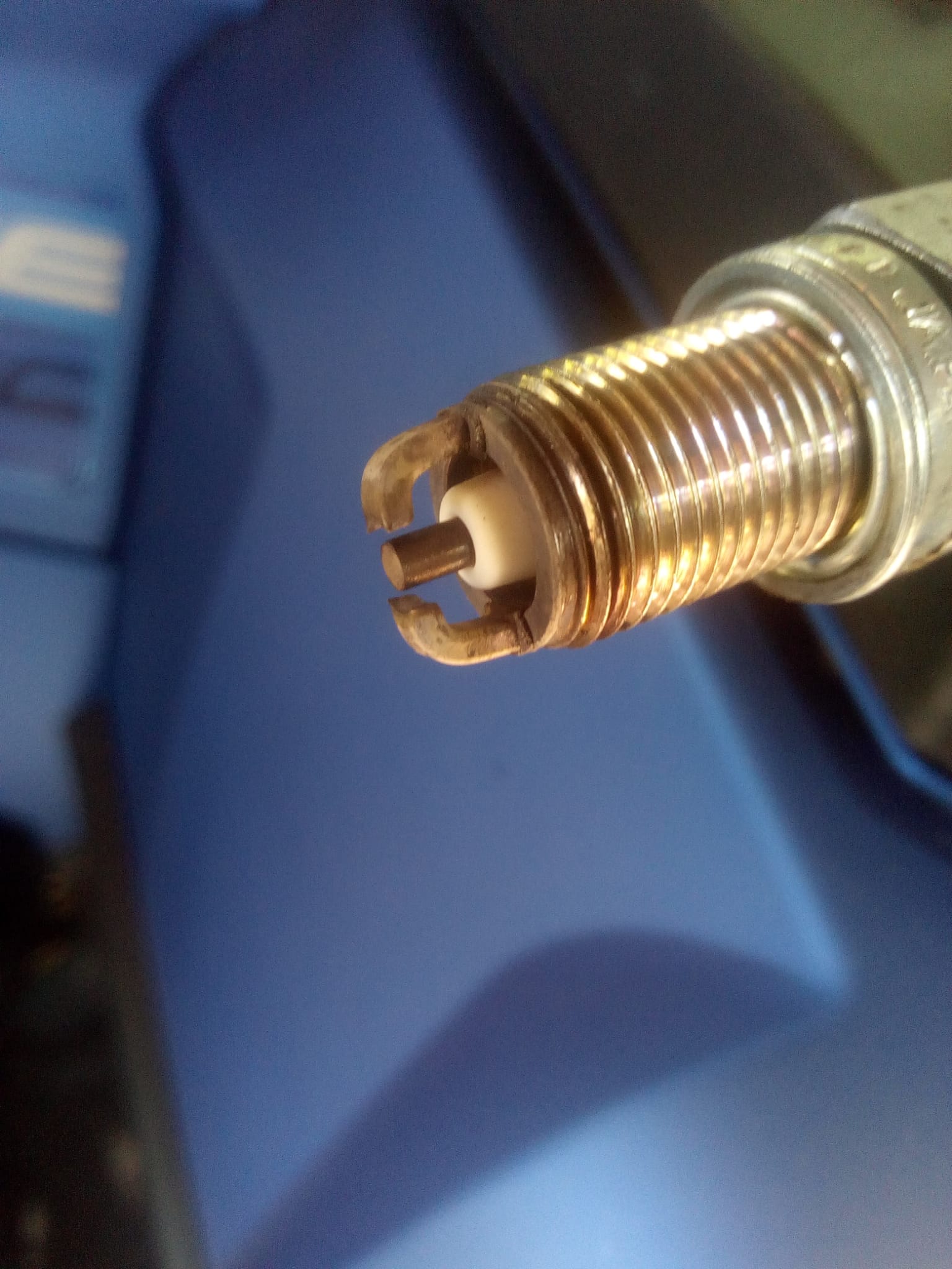

- Wohnort: 39240 Calbe (Saale)

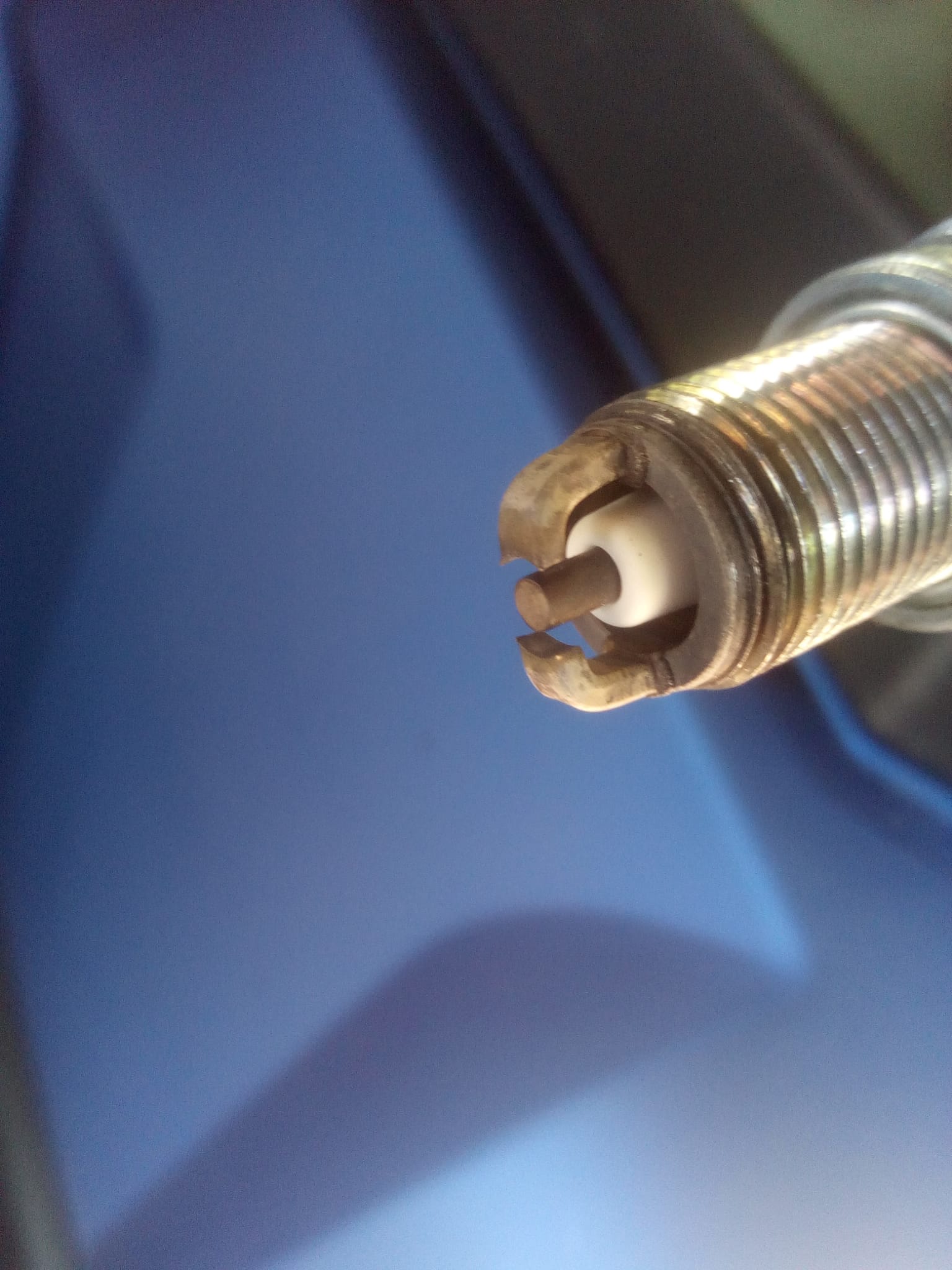

Zündkerze:
Beide Bilder ist die linke Kerze.Du hast keine ausreichende Berechtigung, um die Dateianhänge dieses Beitrags anzusehen.

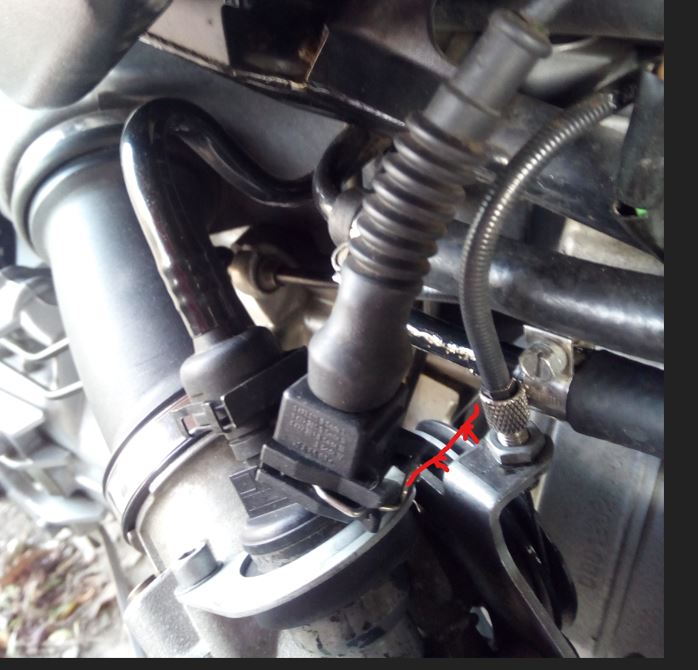

Hallo.
Kann mir bitte jemand sagen wo ungefähr der Stecker von der Lambdasonde zu finden ist?
Danke.
Danke.
