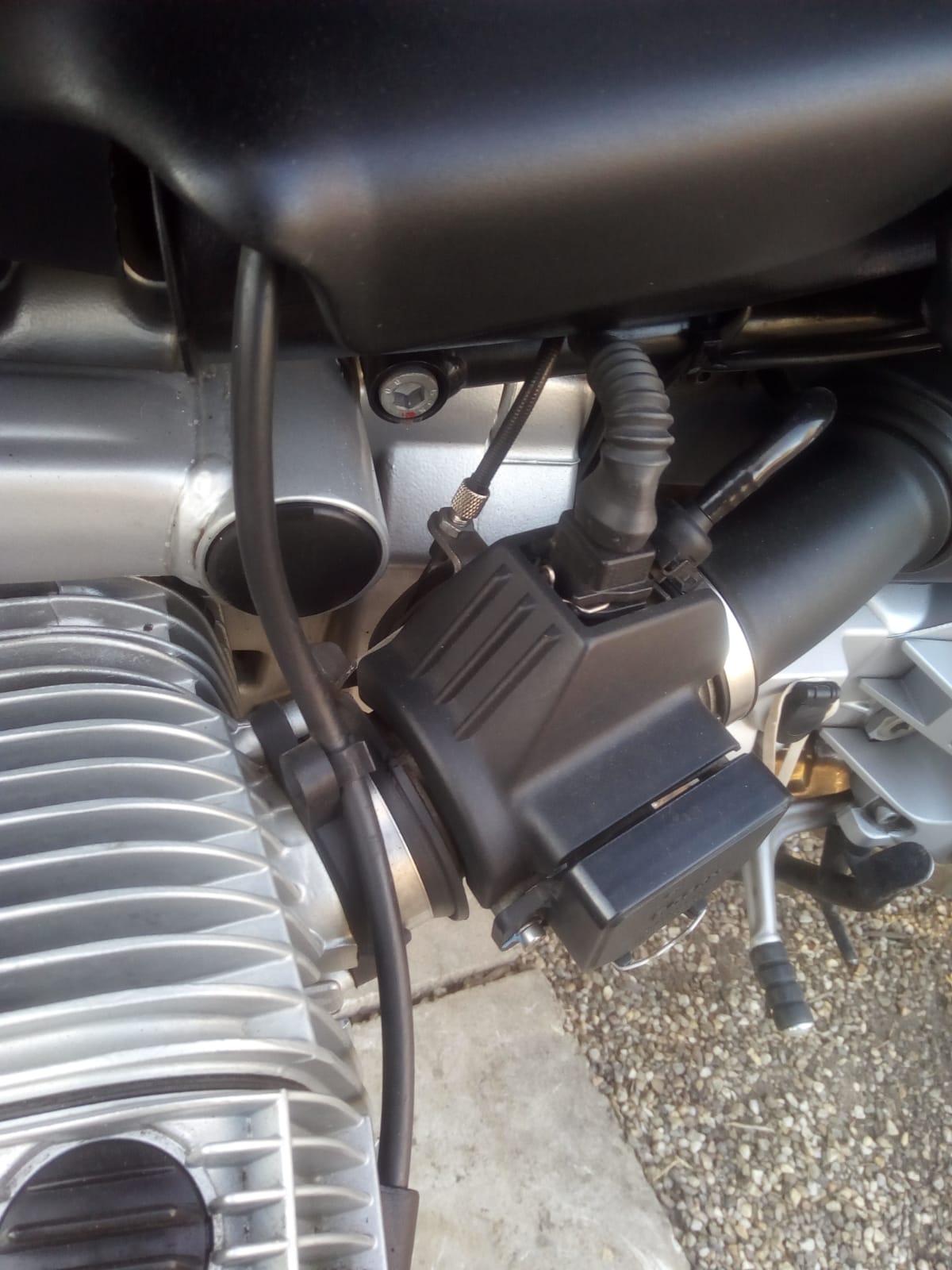

Ist die R eventuell auf 48 PS gedrosselt? Das passiert über eine Wegbegrenzung des Gaszuges an der linken Drosselklappe.

#5 Beitrag von Pokolyt »
Komme ich da so bei?

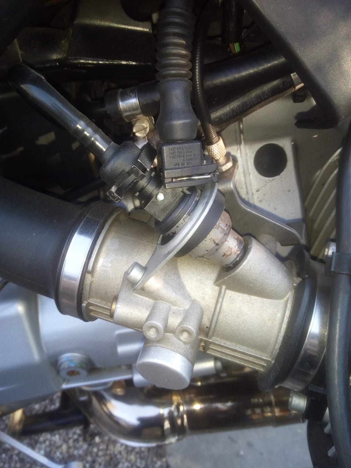

#6 Beitrag von Pokolyt »
R850scrambleR hat geschrieben: 9. März 2022, 16:16 Ist die R eventuell auf 48 PS gedrosselt? Das passiert über eine Wegbegrenzung des Gaszuges an der linken Drosselklappe.
Ich sehe da keinen Unterschied von rechts und links.

#7 Beitrag von R850scrambleR »
Ich auch nicht.

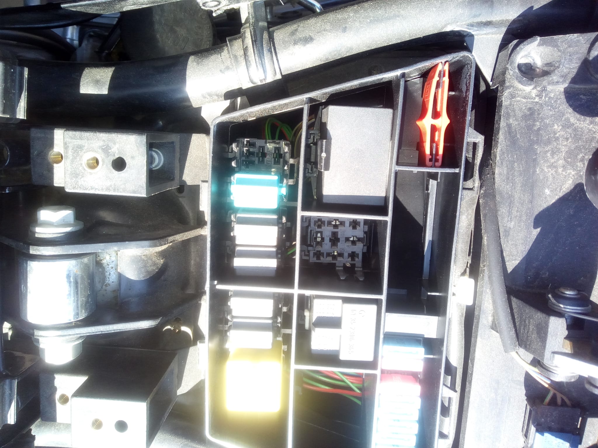

Sind die Ansaugrohre und der Codierstecker der Leistungsreduzierung verbaut ???

Wo finde ich den Codierstecker? :D

Im Sicherungskasten. Ein "Relais"-Wurfel in seltener Farbe.

Es gibt unterschiedliche Arten der Drosselung. Google hilft dabei. Die einfachste ist immer die Gaswegereduzierung, entweder an der linken Drosselklappe, oder ein Einsatz am Gasdrehgriff. Umständlicher geht es mit Querschnittreduzierung im Luftansaugtrakt.

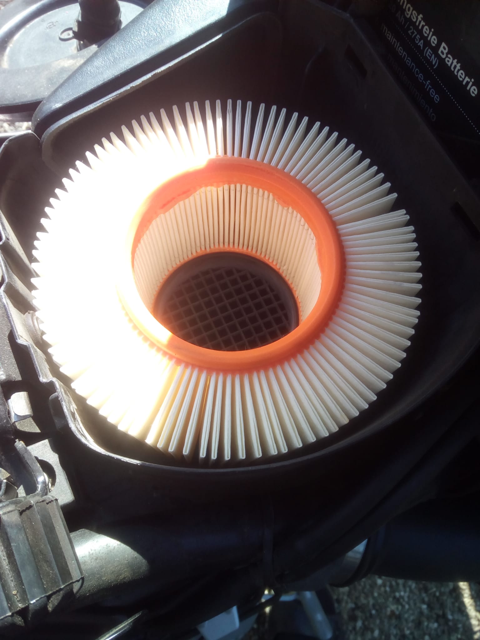

Vielleicht ist ja doch ein Mäusenest im Luftfilterkasten - wäre keine Premiere ;-)

Codierstecker ist wohl keiner drin.

R850scrambleR hat geschrieben: 9. März 2022, 21:10 Vielleicht ist ja doch ein Mäusenest im Luftfilterkasten - wäre keine Premiere ;-)
Luftfilterkasten sieht gut aus.Ohne Untermieter. :D

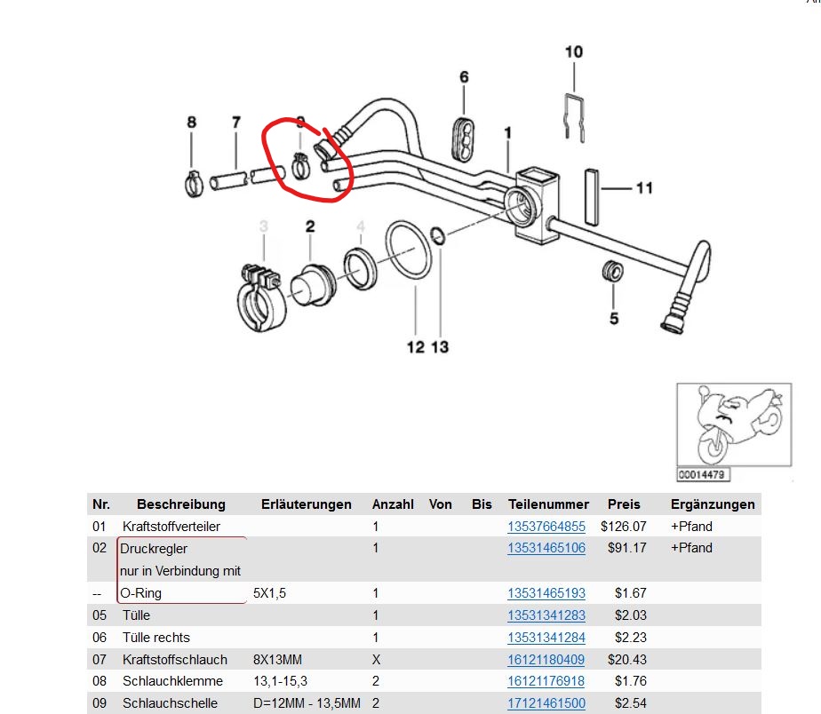

Laut Aussage vom Händler war die Benzin- Schnellkupplung defekt/zu und aus diesem Grund nicht genug bzw, kein Benzin gefördert wurde.
Hat er nun auf "ostdeutsche" Art repariert. Schnellkupplung raus und direkt durch verbunden. Probefahrt von der Werkstatt steht noch aus.
Bekommen dann Bescheid und wieder geliefert.

Frech. Eine gescheite Benzinkupplung (Metall) kostet ca. 30 Euronen... Und die wirst DU nun investieren, damit Du den Tank gescheit abheben kannst, wenn mal die Batterie platt ist. (Und ich hoffe, ich habe es hier falsch hineininterpretiert, dass diese "Ossi-Lösung" so bleiben soll.)
Bleibt noch zu eruieren, was die Kupplung zugesetzt hat. Dass die Benzinschläuche im Tank problematisch sind, ist ja bekannt...
