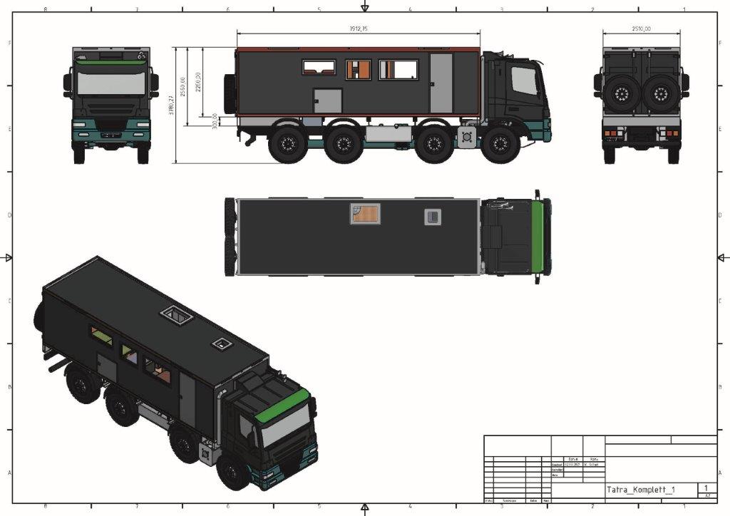

War der sm absolut auch und eine Straßenlage zum abwinken, V6 Motor mit 3 doppelvergaser (bei einer Überholung nach ca. 120 Tkm habe ich noch einen gleitschleifstein aus 1972 gefunden) :twisted: :twisted: :twisted:
Das sind die Späße die ich meine und da habe ich keine Lust mehr darauf.
Ich baue lieber sowas für das Alter
(72.01 KiB) Noch nie heruntergeladen

Das Fahrwerkskonzept ist genial. Funktioniert wie eine einzelradaufhängung, es sind aber pendelachsen. Die luftmotoren werden in der Serie nicht mehr verbaut bzw. es gibt keine Zulassung wg greta :twisted: :twisted: :twisted: . Es ist ein reihensechser von paccar, sollte auch gehen :lol: :lol: :lol:
Es steckt schon einiges an Zeit in dem Projekt und im letzten Jahr habe ich noch einen cad Kurs gemacht, damit wir zu Papier bringen was wir wollen.
