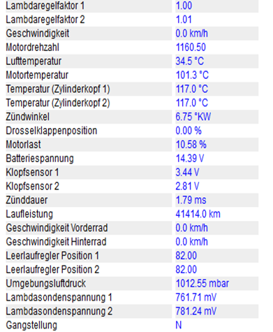

Wen es interessiert, hier sind die Werte aus dem GS9111.
Motor Leerlauf.
Der Wert der Leerlaufregler bei Motor aus und Zündung an ist 204,00.
Leider steht kein Wert dahinter :?:
Log Daten Motor an.PNG (129.54 KiB) 289 mal betrachtet
Gruß Herbert

das wäre also der Wert, der bei Motor aus vorher gespeichert wurde und bei Zündung ein fürs Anspringen gesetzt wird.
Vermutlich habe ich da weniger weil meine ohne Stepper nun mit mehr Drehzahl läuft als vorher von BMW bei der Inspektion eingestellt ( oder einfach alles so belassen) war.
Interesannt wäre d für mich was die Stepper machen wenn sie im LL Ruckelt, oder ob es vl ne ganz falsche Fährte ist, weil einfach eine Zündkerze manchmal spinnt. Und das der Stepper ausgleichen soll oder will, weil die Drehzahl dann einsinkt.

Der angezeigte Wert 82, ist der Wert nach dem Start und ca. 1 Minute Leerlauf. Vom Start bis dahin geht der Wert immer von 204 langsam runter auf 82.
Mit richtigen Ruckeln kann ich nicht dienen. Wie schon vorher geschrieben, sind diese kleinen "Huster" nur ganz minimal, selten und nicht störend.

Na sauber, DANKE, für die Werte.
Die LL-Stepper Werte werden nicht gespeichert.
Ich staune aber, dass Du bei 204 anfängst.
Bei mir ist der Max-Wert 162 für die Stepper.
Und bevor ich an den Schrauben gedreht habe, war der Stepper-Wert ab 80 Grad Motortemperatur null, Druckdifferenz lag am oberen Ende der Toleranz 25mBar;
krieg ich trotz GS911 und Twinmax nicht mehr hin. Jetzt liegen immer 40 (plus/minus 30%) an mit einer Druckdifferenz von <10 mBar.
Bin zu doof dafür, zumal sich die Kiste ratzfatz irgendwelche Adaptionswerte merkt.
Diese Aussage hilft nur eingeschränkt:
"Der angezeigte Wert 82, ist der Wert nach dem Start und ca. 1 Minute Leerlauf. Vom Start bis dahin geht der Wert immer von 204 langsam runter auf 82."
Hattest Du nach 1 Minute Betriebstemperatur?
Hinweis: je mehr Echtzeitdaten, umso langsamer werden die Daten erfasst bzw. langsamer aktualisiert. Besser ist, z.B. nur die Drehzahl, Motortemperatur, DK-Sensor und LL-Stepper anzeigen zu lassen.
Wenn man einmal an den DK-Schrauben gedreht hat, ist es so, dass je geringer die Stepper-Werte sind, umso mehr verschluckt sie sich beim DK schließen; das ist die winzige Verzögerung, die die Stepper/Elektronik zum Anspringen brauchen.
