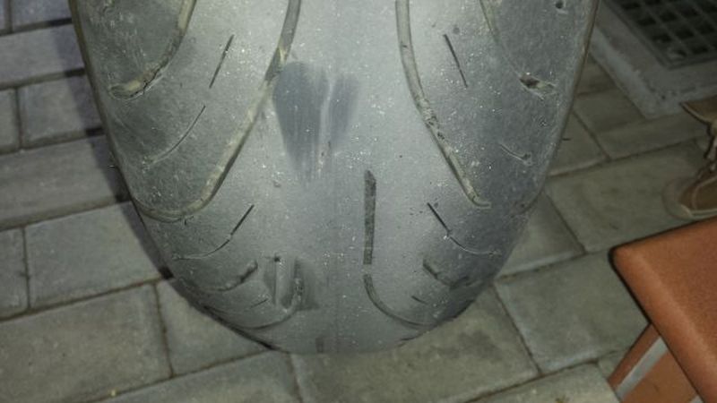

Hallo liebes Forum - anbei meine Erfahrungen zum PR 4: Ich haben den Reifen in dieser Saison 10000 km im Blümchenpflückermodus gefahren (ich tu halt gerne cruisen). Die Flanken sind stärker abgefahren wie in der Mitte. Hier kommt wohl zum Tragen, dass innen eine härtere Mischung verwendet wird, wie außen. An den Flanken sind die Profilrillen etwas ausgefranst, was sich aber bei meiner Fahrweise nicht negativ bemerkbar macht. Was ich jedoch spüre ist die Kante zwischen der inneren, härteren Mischung, und das Kippen/Rollen auf die Flanke, die weicher und entsprechend abgefahrener ist. Ich kann mir sehr gut vorstellen, dass der Reifen gleichmäßiger verschleißen würde, wenn ich öfters und beherzter am Kabel ziehen würde.
Der neue PR 4 liegt schon zuhause - zum Einen ist der vordere PR 4 noch Spitze, zum Anderen bin ich mehr als zufrieden mit den gemachten Erfahrungen. Ich spreche hier nur für mich - überwiegend im Blümchenpflückermodus. Sportliche Fahrer urteilen möglicherweise anders.
Johema
