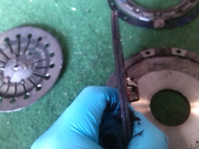

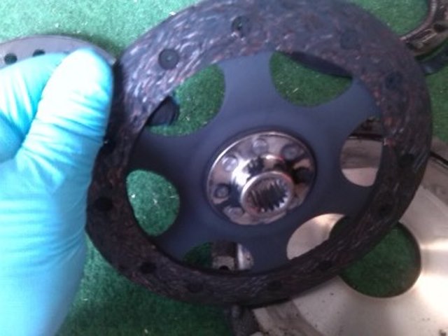

Hallo Joshua,
das die alte Scheibe nicht merklich Dünner ist als die neue ist ganz normal. Was ich mich aktuell Frage:
Wenn man ins Getriebe reinschaut, und auf die Druckstange sieht, sieht man unten in der Bohrung in die der KNZ rein kommt eine braune Ansammlung. Ist das Bremsflüssigkeit? Wenn ja hast Du die Ursache fürs rutschen.
Dein Zwischenflansch sieht aus wie meiner, der ist komplett schwarz Lackiert mit dem Abrieb der Kupplung. Wenn Du das Putzt müsste das im Normalfall Silbern werden.
Ferndiagnose ist sehr problematisch! Daher noch ein paar Fragen:
Fühlt sich der Kupplungsbelag leicht feucht (speckig) an oder ist der Belag staubtrocken?
Wenn feucht würde ich auf den gleichen Fehler tippen wie bei mir, das nähmlich der KNZ defekt ist und durch die Hohlwelle die Bremsflüssigkeit nach vorne gelaufen ist.
Die Druckplatten sehen leicht angelaufen aus, ich würde das komplette Paket mit den zwei Druckplatten, dem Drahtring und der Tellerfeder und der Reibscheibe tauschen. Ich hab bei meiner die scheibe von Erb Motorentechnik verbaut. Schau mal bei Michael Urz nach, der ist im FB Forum als Mitglied geliestet und bei Ebay heist er glaub ich "derkruscht muss weg" oder so ähnlich.
Ich würde auf jeden Fall den Motorsimmerring mit machen und den Eingangssimmerring vom Getriebe.
Schau Dir die Anlasserkohlen und die Gummis vom Mitnehmer der Lichtmaschine an, wenn schlecht raus und neu! So gut kommst Du da nicht mehr so schnell ran.

Hallo Gerd,
vielen Dank für deine nette Antwort.
Ja das ist Bremsflüssigkeit und der Abrieb fühlt sich wie du geschrieben hast leicht speckig an.
Ich war gerade bei BMW mit den Bildern und dort sagte man mir auch , dass es nach einem Defekt des KNZ aussieht und die Kupplung wohl weggebrannt ist.
Ich habe jetzt für 594€ Teile bestellt und hoffe ich werde das ganze wieder zusammengebaut kriegen.
