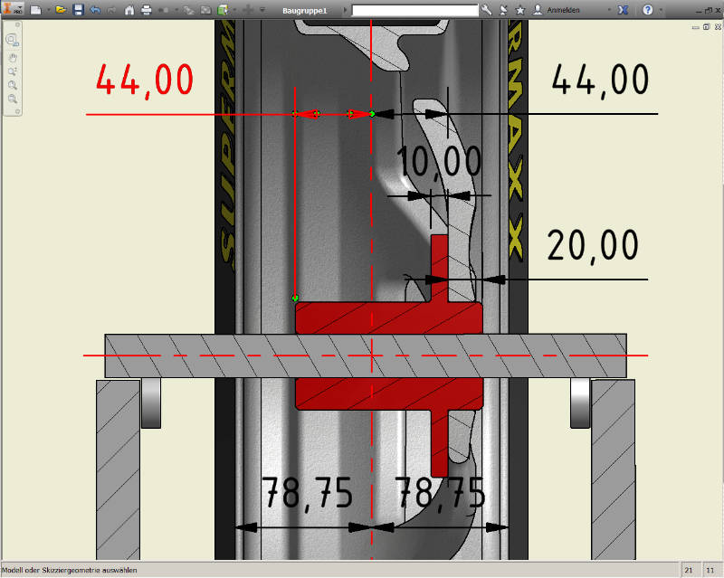

Du machst einen Denkfehler!Bibbes hat geschrieben: Nehmen wir mal (ET negativ) an, der Anschraubfläche des Adapter wäre 10 mm dick:
10mm + 44mm (Felgenmitte) 54mm
@ Altensteiger: Schau Dir mal Deine Mittellinie der Felge an: rechts hast Du 64mm Adapterlänge (Durchmesser 25mm) und links von der Mitte nur 44mm
Die Anschraubfläche, bzw. die Flanschdicke geht mit 10mm zur Felgenmitte hin,
also sind das schon mal 10mm weniger von der Einpreßtiefe, also = 34mm.
10+34 = 44mm die von der Flanschfläche der Felge, bzw., von der Flanschfläche
des Wuchtadapters zur Radmitte gehen! Also die Flanschfläche des Wuchtadapters
liegt nach der Montage auf der Flanschfläche der Felge doch schon auf. Da
kannst Du doch die Flanschdicke 10mm vom Wuchtadapter nicht zu der von Einpreßtiefe
dazu zählen, sonst wärst Du mit 54mm schon 10mm außerhalb der Felgenmitte!
Meine Mittellinie ist genau in der Felgenmitte dargestellt, meine Maße stimmen also.

wenn ich die 25mm Führungsdurchmesser betrachte, so musst Du doch zugeben, dass rechts der Mitte mehr rot ist als links in Deiner Zeichnung......ist doch offensichtlich?..
....und hat jetzt der Flansch 140mm oder der Teilkreisdruchmesser der 5 Bohrungen?

Sorry Bibbes, Du hast das nicht gecheckt!
Es sieht vielleicht nach mehr Rot aus, aber ich habe, auf das was Du
mehr rot siehst, deutlich drauf hingewiesen, daß:
Achtung das Maß 20 auf dem Bild ist nur ein Zapfen der in das Loch
der Felgenmitte geht, und das ist das was Du als mehr Rot ansiehst.
Nur das dieser Zapfen der in das Felgenloch Ø62mm geht nichts mit der
Einpreßtiefe zu tun hat. Dieser Zapfen soll lediglich eine Montagehilfe
für den Wuchtadapter sein, damit dieser in der Felge zentriert ist und sonst nix!
Also nix als ein reiner Führungszapfen oder Zentrierzapfen, so ähnlich wie eine
Zentrierhilfe bei der Kupplung!
Man kann diesen Zapfen aber auch weglassen, wenn es dadurch verständlicher ist!
Und nochmals, der Lochkreis der Schrauben beträgt 120mm, logischer Weise braucht
man aber noch etwas Material nach außen, deshalb Ø140mm, damit man überhaupt
Gewinde auf dem Lochkreis 120mm schneiden kann!

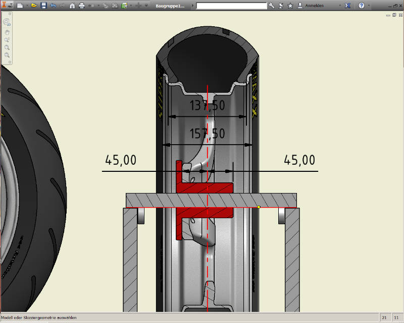

Sodele, nochmals für Bibbes und alle anderen Wuchtsüchtigen, Bilder sagen mehr als Worte:
Larsi
- Beiträge: 3681
Re: Reifen selbst auswuchten
Dein Rad liegt aber immer noch mit der falschen Seite am Flansch an.
Der Flansch muss von rechts am Rad anliegen.
Du hast ein Rad mit positiver Einpresstiefe gezeichnet. Die Fünfloch-Hinterräder haben aber eine negative Einpresstiefe.
Also zurück zu Schritt 1:
ET > 0 (positiv) oder ET < 0 (negativ) ?????????
Der Link hilft vielleicht......
https://upload.wikimedia.org/wikipedia/ ... fe.svg.png
Bevor das nicht jedem klar ist.......gibt es auch keinen korrekten Wuchtadapter......
Larsi
- Beiträge: 3681
wobei man beim gezeichneten adapter das rad einfach auf der passenden seite anschrauben könnte ...Bibbes hat geschrieben:...
dazu sollte mMn nur der linke teil des adapters länger sein, damit nichts kippelt, falls die wuchtachse nicht perfekt saugend passt, sondern locker sitzt.
Die Position des Adapters im Rad ist beim statischen Wuchten weitgehend uninteressant und wirkt sich m.M.n. nicht auf das Ergebnis aus. Ob der Adapter größer, breiter, dicker oder dünner, aus Alu oder aus Gold ist, ist dabei einigermaßen egal.
Felge, Adapter und Steckachse bilden zusammen eine kompakte, feste Einheit mit gemeinsamen Schwerpunkt in der Mitte und müssen nicht getrennt betrachtet werden. Eine statische Unwucht verursacht diese Einheit nicht. Wenn vorhanden, kommt sie nur vom Reifen.
Wenn sich das Rad, wie von Altensteiger eingezeichnet, mittig zwischen den Auflagepunkten der Steckachse befindet, sollte sich alle im grünen Bereich finden.
Viel Erfolg beim Wuchten.
https://de.wikipedia.org/wiki/Unwucht

Altensteiger
Ich hab halt leider keine Originalfelge einer R1200R in meiner HosentascheLarsi hat geschrieben:Dein Rad liegt aber immer noch mit der falschen Seite am Flansch an.
zum Abzeichnen und auf den Bildern bei der Tante Google habe ich auch
nichts vernünftiges gefunden gehabt, vielleicht auch nicht richtig geschaut!?

Sodele jetzt mal was im Minusbereich:
Du willst Doch jetzt nur den Kaffee sparen!

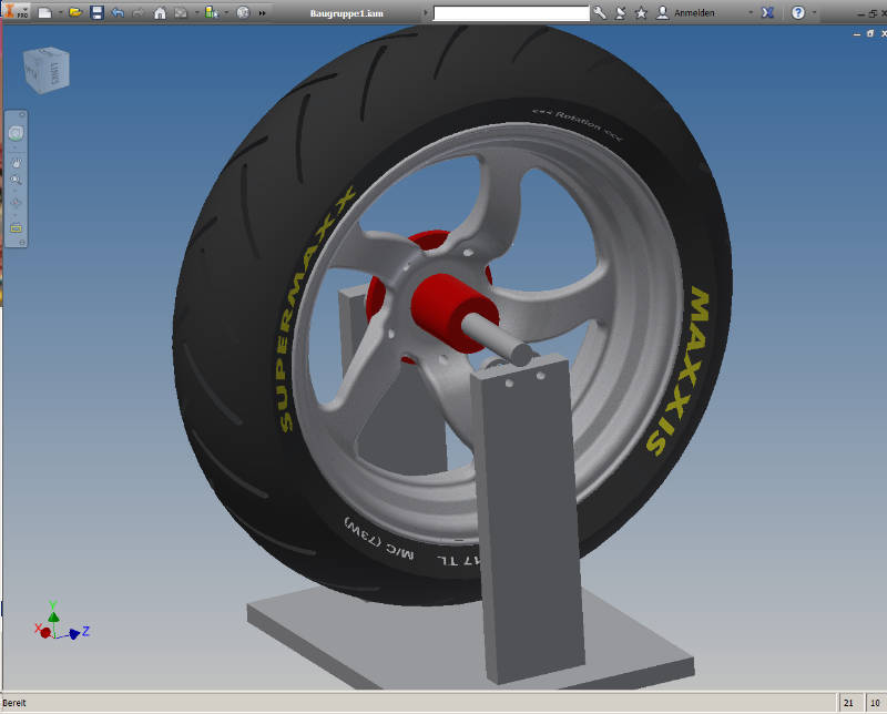

Altensteiger
Und das Ganze mal so:
