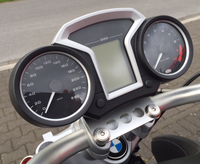

So, ENDLICH sind die Teile da...
Als erstes mal die Tachohalterung montiert - beim Rest ist erst noch ein wenig Anpassungsarbeit erforderlich (genaue Position der Bohrungen ermitteln etc.)
Sieht montiert so aus:

Re: Anderer Scheinwerfer für R1200R (2012)
na das sieht doch schomma gut aus. aber was ist mit dem zündschloß, ist das noch da wo es immer war oder wird das versetzt?
Das Zündschloss ist noch da, wo es war. Man kommt da jetzt zwar nicht mehr dran, wenn man auf dem Mopped sitzt, aber damit kann ich mich arrangieren (ans Zündschloss muss man ja auch nur beim Auf- und Absteigen). Nicht optimal, aber eine für mich akzeptable Einschränkung.
Also Deine Umbaukompetenz in allen Ehren... Aber das hört sich für mich nach nicht optimaler Lösung ancxo hat geschrieben:Das Zündschloss ist noch da, wo es war. Man kommt da jetzt zwar nicht mehr dran, wenn man auf dem Mopped sitzt, aber damit kann ich mich arrangieren...
Mal ganz nebenbei: ...von wo aus kommst Du denn dann ans Schloss überhaupt dran??
Wie schon geschrieben - keineswegs eine optimale Lösung, aber ein für mich persönlich akzeptabler Kompromiss. Ans Lenkschloss kommt ohne weiteres von vorne oder von der Seite dran - man muss also den Zündschlüssel einstecken und rumdrehen bzw. rausnehmen, wenn man noch nicht aufgestiegen bzw. abgestiegen ist. Kann ich mit leben.
Da ich den Tacho VOR der Gabelbrücke weg haben will (steht mir zu zu weit vorne raus), kann er nur nach oben über den Lenkerklemmbock.
Meine persönliche Toplösung wäre ein kleineres Instrument. Ich habe auch schon ein Motogadget Mini (von einem anderen Umbau, anderes Mopped) liegen; ich möchte aber unbedingt das originale BMW Info-Display in der Mitte weiter nutzen können. (Original Tacho und Drehzahlmesser können weg.)
Nach einer ersten Inaugenscheinnahme der Innereien der BMW Tachoeinheit war aber schnell klar, das die Extraktion der Infoeinheit nicht mal so eben zu machen ist - das wird ein umfangreicheres Projekt. Also erst mal auf nächsten Winter verschieben (und eine gebrauchte Tachoeinheit zum Basteln besorgen), und diese Saison mit dem Kompromiss Originaltacho über Lenkerklemmbock fahren.
Sorry aber das hat für mich was von Bastelbude und nicht von sinnvoller Verschönerung oder optischer Verbesserung! Ich bin der Meinung das man das Instrument durchaus und sehr gut an den Haltepunkten der Scheibe befestigen kann. Was den Scheinwerfer angeht bin ich echt mal gespannt!
Der Tüff könnte das "scharfkantige" Blech oberhalb der Gabelbrücke bemängeln.
