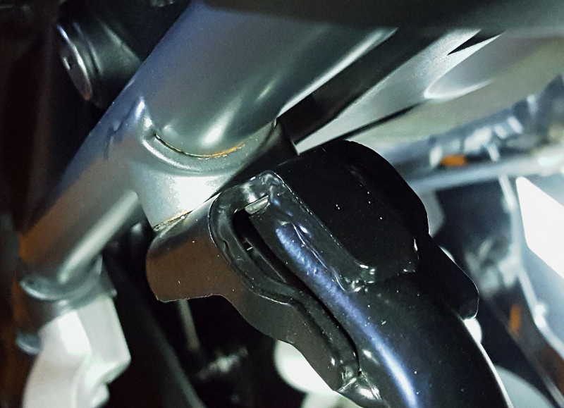

So, nun hat BMW sich gemeldet. Der Hauptständer wird auf Kulanz getauscht. Den Auspuff habe ich selbst geputzt. Und am Samstag ist eine laaaange Runde im Trockenen geplant. Am Ende wird halt doch alles gut :wink:
Ich bin zufrieden (und werde wohl in Zukunft etwas mehr Zeit in die ungeliebte Putzerei investieren. Dann müsst ihr auch nicht mehr für mich schämen :oops:)

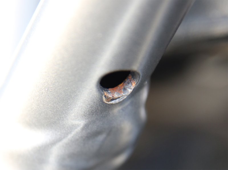

... es geht auch nach weniger als 2 Jahren. Mein Heckrahmen gammelt ebenfalls;
Meine Beschwerde ist per Mail unterwegs.
Nach aktueller Aussage eines BMW-Guide in Berlin werden die Rahmen KTL-lackiert.
Ob das auch für die Heckrahmen gilt ist nicht bekannt. Ein absolutes Armutszeugnis für BMW ist der Rost allemal.
Wenn man bedenkt, dass Rost im PKW Bereich heute absolut kein Thema mehr ist, selbst bei Fahrzeugen in den unteren Preisklassen,
dann kann das bei "Premium-Motorrädern" wohl kaum hingenommen werden. Also müssen sich alle beschweren.
viele Grüße

Nachdem ich noch rechtzeitig innerhalb der Garantie-Zeit einen entsprechenden Antrag gestellt hatte, wurde seitens BMW eine Art mini-"Smart-Repair" durchgeführt. Soll heißen: Hohlraumversiegelung.
Mein Händler hat mich dann auch noch mal angerufen und gleich gesagt, dass er das auch nicht optimal findet, aber dass das so seitens BMW als erster Schritt vorgegeben werde. Das Problem ist bei BMW also definitiv bekannt. Ich solle das im Auge behalten, damit man - falls das nicht helfen sollte - gleich weitere Schritte einleiten kann. Laut meinem Freundlichen wären evtl. Folgeschäden zu diesem Problem auch noch außerhalb der Garantie abgedeckt, da der Mangel innerhalb der Zeit gemeldet und registriert wurde (Car-Garantie deckt Rost nicht ab). Ich finde auch, dass es qualitativ nicht unbedingt für BMW spricht, aber immerhin bin ich mit den Aussagen und der Ehrlichkeit meines Händlers zufrieden.
Sollte dann doch plötzlich während der Fahrt der Heckrahmen aufgrund von Rost durchbrechen, dann würde ich meine Aussage wohl ändern müssen :-P

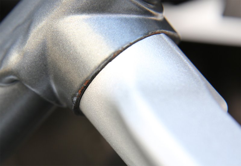

@Garwe ....die Automobilhersteller haben sehr wohl nach wie vor arge Probleme mit Korrosion vor allem im Bereich Fahrwerksteile etc.
Das sehe ich absolut nicht so!
Ich denke, die von dir angesprochenen Teile sind mit dem Hauptsänder am Motorrad zu vergleichen. Sie sind mehr oder weniger permanent einem Beschuss mit Schmutz, Steinchen, Wasser usw. ausgesetzt.
Das ist fast mit sandstrahlen zu vergleichen.
Hier haben wir es aber mit Rost zu tun, der nur in Anwesenheit von geringen Mengen an Feuchtigkeit zu Tage tritt.
Das ist ausschließlich auf eine Schlamperei bei der Herstellung und Qualitätskontrolle zurückzuführen!
Es liegt mittlerweile mehr als 40 Jahre zurück, dass bei dem VW Golf I Türen und Heckklappen weggerostet sind und manche Autos aus europäischen Nachbarländern schon sprichwörtlich im Prospekt angefangen haben zu rosten. Ich denke, das würde heute keiner mehr akzeptieren.
Von daher finde ich es schon erstaunlich, was wir Motorradfahrer heute mit uns machen lassen.
Wer hier glaubt, mit Smart-Repair eine Lösung zu haben, der glaubt sicher auch man könne mit einem Lappen einen undichten Motor von außen instand setzen.
Das sind doch keine Lösungen vom Praktiker, die kommen doch vom Betriebswirt.
Oder wie kann ich mir vorstellen, dass Korrosion im Spalt zwischen Rahmenrohr und Halterung für die Kofferträger nachhaltig beseitigt werden kann und das Metall dann dauerhaft geschützt wird?
Hier gibt es nur eine wirklich nachhaltige Lösung und das ist der Austausch der Heckrahmen!
viele Grüße

In diesem Zug ist der Kupplungsnehmer-Zylinder getauscht worden. Das war eine mir bis dahin icht bekannte Aktion von BMW. Es gibt wohl die Gefahr von Undichtigkeiten.
Außerdem ist nach vorheriger Rekalamation mit Detailbilder mein Heckrahmen ohne weitere Diskussion ausgetauscht worden.
Nun hoffe ich, dass das Problem - Rost im Heckrahmen - dauerhaft gelöst ist.

Hallo allerseits,
ich verfolge diesen Thread auch schon eine geraume Zeit, da ich eine der ersten R1200R besitze.
Meine R sieht genauso aus, wie auf dem Foto, das am Anfang von Wutz gepostet wurden.
(Rost am Auslassloch)
Deswegen habe ich Anfang 2017 beim Reifenwechsel meinen Freundlichen darauf angesprochen.
Er zuckte nur kurz und sagte mir, er würde bei der nächsten Inspektion den Heckrahmen tauschen - und ich war sehr positiv überrascht.
Diese Woche war die Inspektion und die Thematik nahm einen neuen Verlauf.
Der Kollege meines ursprünglichen Freundlichen sagte mir, sein Kollege hätte nicht den Heckrahmen sondern die Kofferhalter bestellt.
Meinen Einwänden entgegnete er, dass BMW das Thema kennt: Es rostet der Kofferhalter und das Rostwasser läuft in den Heckrahmen. Deswegen tauscht BMW die Kofferträger aus und verhübscht die Stellen, wo das Wasser austritt.
Ausserdem sei der Heckrahmen aus Alu und könne nicht rosten.
Ich entgegnete zwar, dass ich die Kofferhalter nachgerüstet hätte und mir das Rostwasser schon vorher aufgefallen war.
Er wollte sich das dann noch einmal während der Wartung ansehen, kam aber schließlich zu dem Schluss mit den Kofferhaltern.
