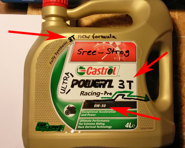

Ihr macht euch das alle zu kompliziert!
Ich fahre seit langem in allen meinen Fahrzeugen nur noch das neue High-End 3T Öl. Erfüllt alle Spezifikationen und Viskositäten gleichzeitig.
Es soll sogar bald ein -10W - 80 auf den Markt kommen! Ich werde berichten.
Also klarer Kauftipp.. Glück-Öl-In bei Geros Garage:
"Spezifikationen sind für die Schwachen und Ängstlichen!"
Klingonischer Softwareentwickler (2292 - 2379)
:prost:
