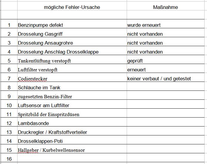

So möchte ich weiter vorgehen:
Liebe das Leben, das du lebst. Lebe das Leben, das du liebst. .
Gruß Lothar
Gruß Lothar

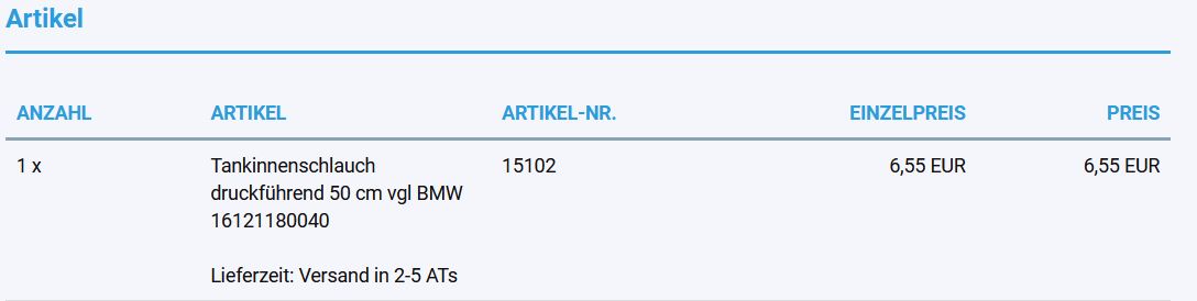

Kannst du hier zuverlässig bestellen, ist rel. teuer, lohnt sich aber:
https://www.tills.de/schlauch-161423258 ... anguage=de
Grüße Selma
R1100R 1995
R1200R 2011
R1100R 1995
R1200R 2011

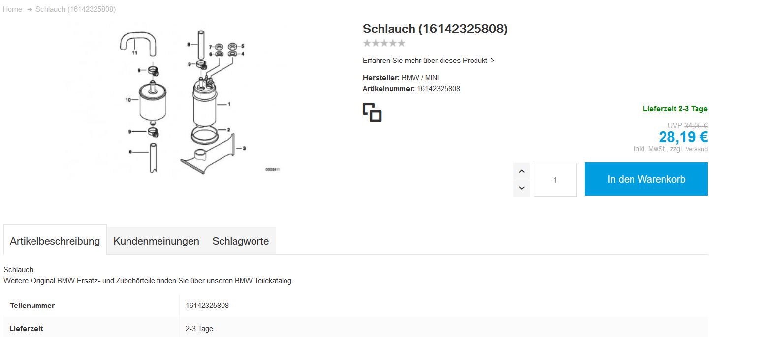

- DocHase
- Beiträge: 116
- Registriert: 9. August 2019, 05:52
- Mopped(s): R850R BJ 1994 / R850R BJ 1999
- Wohnort: Minden i. W.
Re: R850R Drehzahl / Leistung
Bei leebmann24 aktuell für € 28,19Selma hat geschrieben: 9. Mai 2022, 11:56 Kannst du hier zuverlässig bestellen, ist rel. teuer, lohnt sich aber:
gerade gelesen, diesen Schlauch hat er schon bestellt.
