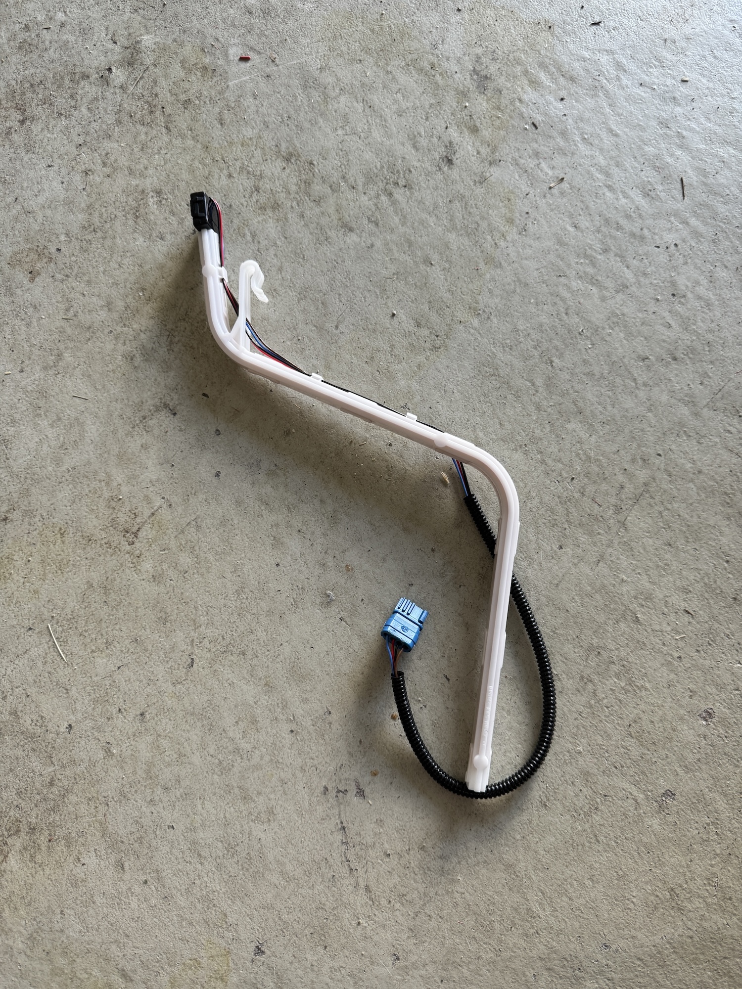

Heute habe ich nun den Argentinier eingebaut. Bei der R ist es offenbar etwss umständlicher als bei der GS, weil der Tank abgebaut werden muss. Da sich entgegen meiner Erwartung noch ca. 7 Liter Restmenge darin befanden, musste ich mit der Handpumpe noch etwas arbeiten, aber der Austausch ist insgesamt gesehen durchaus machbar. Bei meiner R ist die Aufhängung oben etwas anders, hier wird das Teil an eine extra dafür vorgesehene Messingstange eingehängt. Auch hat die Hülle eine ganz andere Form, als die aus den videos bekannte Bettung des Sensors. Nach fem trockenen Kalibrieren mit der Motoscan App habe ich dann vollgetankt und eine Restreichweite von plausiblen 362 Kilometern angezeigt bekommen. Ich werde weiter berichten, wie sich der Argentinier verhält und ggf. noch mit vollem Tank nachkalibrieren, wie im GS Forum empfohlen wurde.
Gruß, Michael

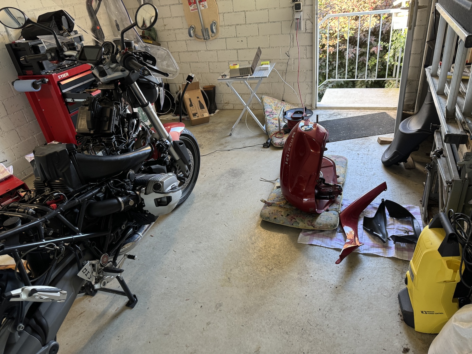

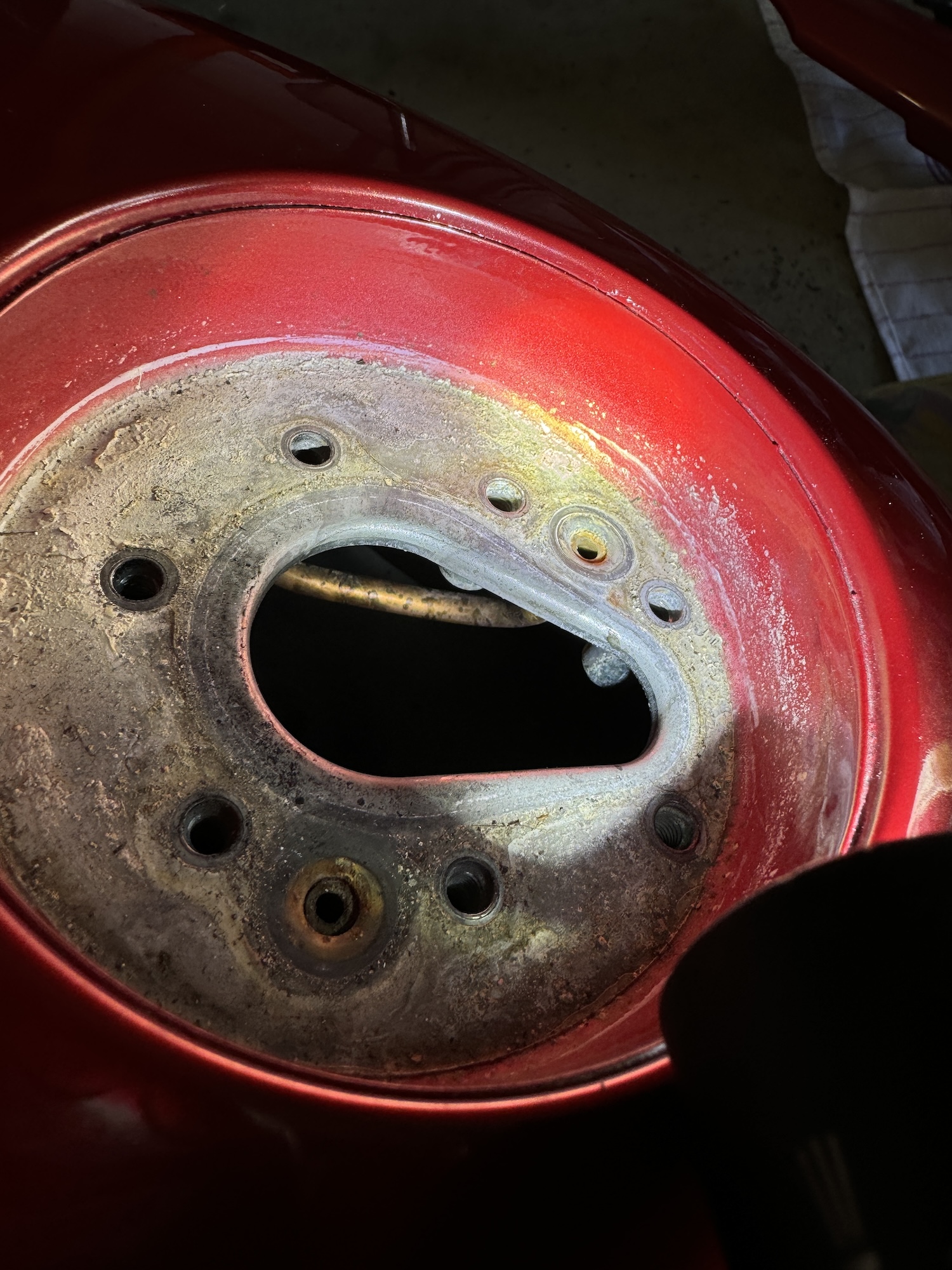

Hier noch ein paar Fotos:
Gruß, Michael

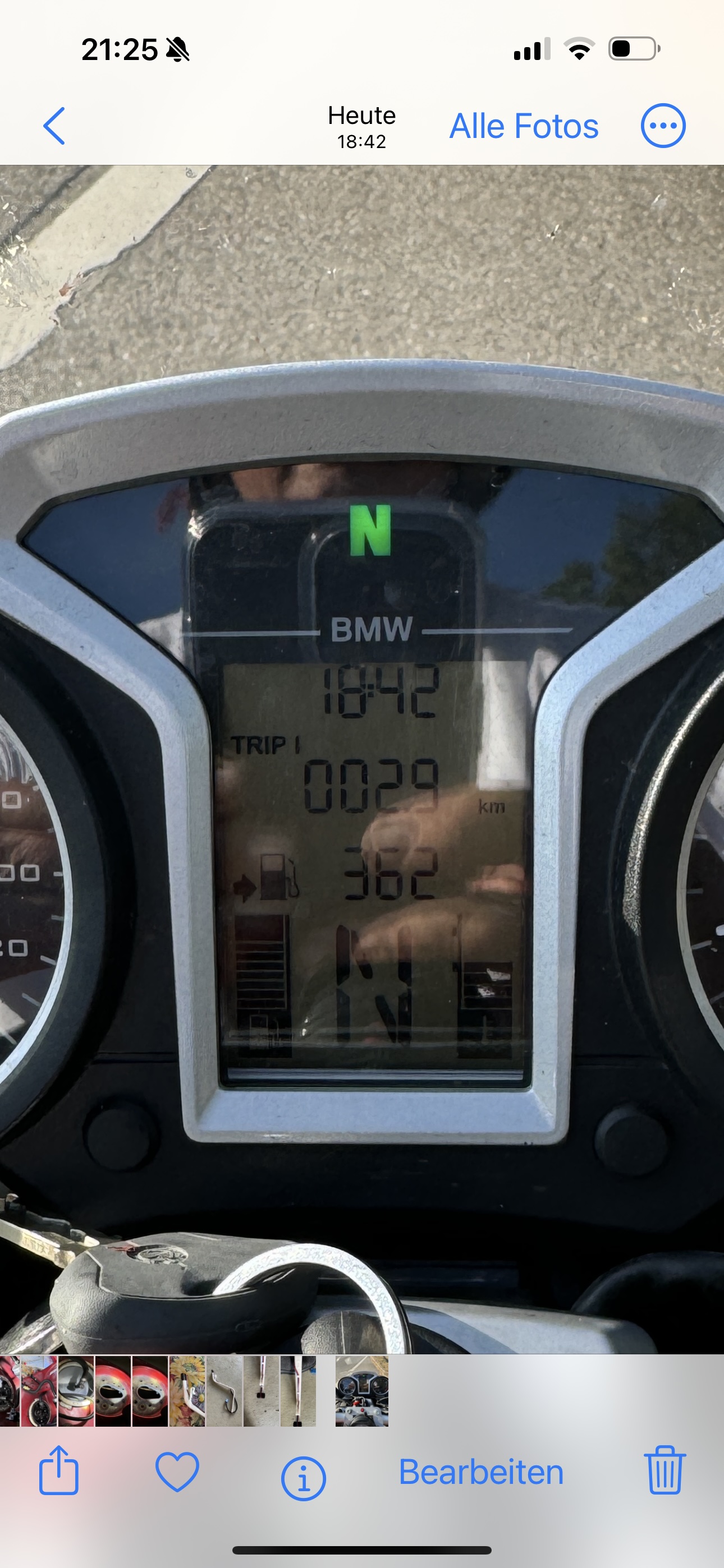

- Beiträge: 4237
Re: Tankanzeige
ich habe den Argentiner auch drin. momentan zeigte der Trip 285 KM Laufstrecke an, vorsichtshalber habe ich dann bei 3 Restbalken getankt.
Dann gingen 20,5 Liter rein. !
Heißt ich hatte einen Verbrauch von 6,5 L /100 km was dem Renntempo bei 135 PS entsprach. viel über 5000 U gefahren..
Nun nach dem Volltanken erscheinen 277 km als Range..

So verhält sich mein Argentinier nach bisher einmaliger trockener Kalibrierung nach Volltanken (randvoll):
Bei KM Stand 134 Verabschiedung des ersten dicken Balkens, bei KM 207 wieder ein Balken weniger, sieht man gut bei Ganganzeige "4", dort steht der obere Rand der Fortschrittssäule genau in der Mitte der oberen senkrechten Linie der 4.
Bei Erreichen von KM Stand 207 wieder ein Balken weniger. Allerdings zeigt die Restreichweite vermeintlich utopischen Wert von 424 KM an bei einer Tankgröße von 18 Litern. Vermeintlich deswegen, weil ich diesen KM Stand tatsächlich erreiche, wenn auch nicht als Rest, sondern absolut, doch dazu später. Danach ging die RRW kontinuierlich zurück und lag nach insgesamt 207 gefahrenen Kilometern noch bei 367.
Der nächste Balken verschwand bei KM Stand 240, die Restreichweite jetzt bei 235 KM.
Bei KM Stand 304 wieder ein Balken weniger, jetzt sind es noch 3 Balken. Restreichweite runter auf auf 170 KM bei KM Stand 335. Restreichweite plus gefahrene Kilometer nähern sich also der Wirklichkeit an.
Heute dann, bei KM Stand 363 nur noch 2 Balken Bei KM Stand 436 immer noch 2 Balken, Restreichweite jetzt 88 KM. Von der gelben Lampe, auf die ich warte, immer noch keine Spur.
Morgen fahre ich den Tank leer und werde berichten, wieviel Benzin bei Restreichweite "0" noch im Tank ist und ob sich die gelbe Lampe gemeldet hat. Dann entscheide ich, ob ich mit vollem Tank nachkalibriere.

Nachdem ich nun einige Male vollgetankt habe, hier mein Fazit über den Argentinier:
Als erstes muss man wissen, man darf nicht ungeduldig sein, denn offenbar braucht das System Sensor-Steuergerät ein paar Tankfüllungen, um sich "einzupendeln", so war es zumindest bei mir. Jetzt kann ich aber sagen, dass ich sehr zufrieden bin und der Informationswert sehr gut ist. Es verhält sich bei meiner R12 ähnlich, wie bei dem Kollegen im GS Forum. Nach dem Volltanken zeigt sich eine realistische Restreichweite von 448 KM und auf den ersten 200 Kilometer tut sich bei den Balken tatsächlich nichts. Danach gehen die Balken aber ziemlich linear zurück und wenn die Lampe bei 400 gefahrenen Kilometern leuchtet, sind noch genau 3 Liter im Tank, mit denen ich ca. 65 Kilometer Puffer habe. Diese Angaben genügen mir vollkommen. Dass ich relativ wenig Benzin verbrauche liegt wohl daran, dass ich "Genussfahrer" bin, sämtliche Öle jährlich wechsle und wann immer es geht 98 Oktan tanke.
