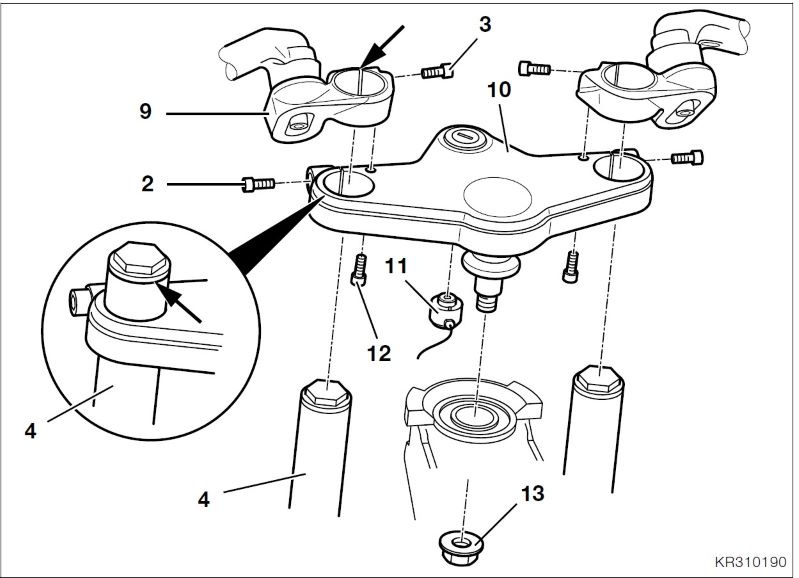

Die Lenkerhälften der K12RS/GT haben keine Blinddeckel und auch keine Lenkerendgewichte

vielen Dank für die Darstellung ! Ich dachte unter der 10 was mit Schraube 13 festgehalten wird, ist ein Deckel oben und könnte dort eine Handybefestigung montieren ! Schade habe schon alles gekauft und geht jetzt nicht :-(

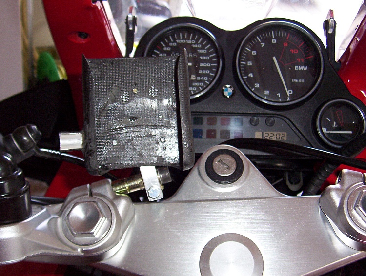

Der Vorbesitzer bei mir hat die Nr. 3 verlängert und mit einer Kontermutter, daran ist eine Halter befestigt.

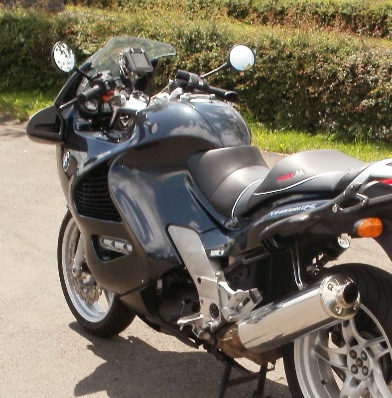

Ich hatte mein Navi damals per RAM-Mount und U-Bügel direkt am Lenker zwischen Griffeinheit und Lenkerkröpfung fest gemacht. Wäre auch eine Möglichkeit. Freie Sicht auf die Instrumente, auch bei einem Tankrucksack
Habe leider keine besseren Fotos mehr
