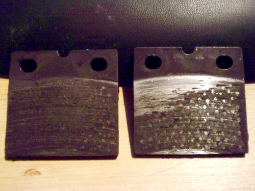

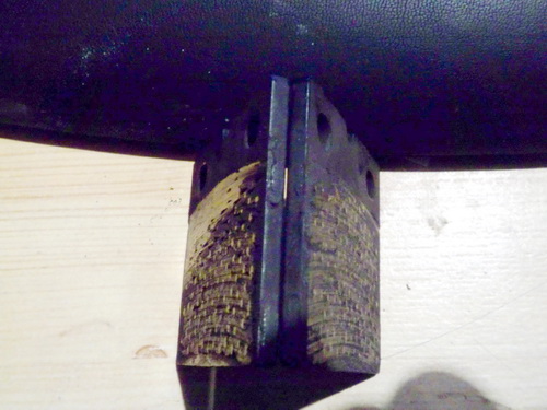

Andy, ich schaue ungläubig, 4 Sätze auf 25tkm rein hinten? Achso, alles klar - das ist typisch für einen Bergaufbremserandy (b) hat geschrieben:@pezi - meine hat knapp 25k km runter und jetzt den vierten satz beläge hinten drin. hast du die anzugsmomente von den sattelschrauben zufällig zur hand?
Entweder 32 oder 40 Nm, abhängig vom Baujahr. Die Haltestifte werden durchs Austreiben auch nicht besser, aber nach dem 4. Wexel könntest Neue spendieren! Für genaue Bauteile-Nummern bitte VIN bekanntgeben oder selber damit auf REALOEM suchen ...
Lieben Gruß, Pezi (Wetter in Salzburg)

@ pezi,
die haben bei jeder inspektion - ohne rücksprache - die beläge erneuert. ich habe mir die leider vorher nie angeschaut.
richtig ist, dass ich immer beide bremsen betätige. aber dieser enorme verschleiß war mir immer unheimlich. auf meine nachfrage sagte die werkstatt, dass dies normal sei.
nun bin ich aus der garantie raus und kümmere mich selbst um die dinge.
danke für die anzugsmomente ich habe bj. 02 und nehme da mal einfach 40Nm
ich schau genauso ungläubig!!! bergauf etc. bremse ich nur für bonde anhalterinnen - und ansonsten auch nur wenn ich anhalten will.Andy, ich schaue ungläubig, 4 Sätze auf 25tkm rein hinten? Achso, alles klar - das ist typisch für einen Bergaufbremser

Hallo Andi. Genau da liegt der Hase im Pfeffer. Du hast ein Teilintergral Bremssystem. Wenn Du die Vorderbremse ziehst, bremst es hinten bereits immer automatisch mit !! Bremst Du jetzt hinten noch zusätzlich mit, so bremst Du hinten mehr als normal. Deshalb der erhöhte Bremsverschleiß hinten.andy (b) hat geschrieben: richtig ist, dass ich immer beide bremsen betätige. aber dieser enorme verschleiß war mir immer unheimlich. auf meine nachfrage sagte die werkstatt, dass dies normal sei.

Hat alles super geklappt. (auch ohne öffnen des Behälters)
War auch dringenst nötig wie die angehängten Fotos zeigen *gg*
