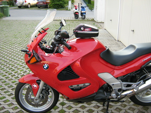

Friedo,
die Halterung von Motocam kann ich Dir Empfehlen. Habe sie selber fast 2 Jahre im Einsatz, und es werden gute Filme damit.
So sieht sie an der K aus.
http://img430.imageshack.us/img430/4351/cam1cv9.jpg
http://img315.imageshack.us/img315/4813/cam2qv4.jpg
Und hier noch ein kleines Video.
http://www.myvideo.de/watch/448622

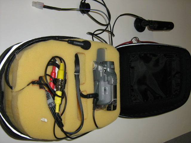

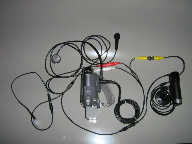

Erfahrungen mit der Helmkamera:
1.) Ausstattung
DV-Cam mit Video-Eingang und Lanc-Anschluss (Sony PC 330E):
Video Eingang für die Helmkamera und der Lanc-Anschluss sind ein Muss. Mit dem passenden Lanc-Kabel ist die Kamera in den elementaren Funktionen fernsteuerbar (An/Aus, Standby, Aufnahme, Anzeige Bandende)
Helmkamera von http://www.sports-camera.com/ :
Ich habe das Kameraset "Pack 4"
Dort sind auch die technischen Daten der Kamera angegeben (inkl. Kompatibilität zu DV-Cams)
Schaumgummi für die Lagerung der DV Cam im Tankrucksack
Lanc-Kabel-Fernbedienung
Magix (Schnittprogramm für Filmbearbeitung)
Fire-Wire Karte inkl. Kabel für den PC (dient zur Filmübertragung von der Kamera zum PC)
Tankrucksack
Klemmstativ
diverse Kabel
Klebeband
wiederverwendbare Kabelbinder
2. ) Die Bilder:
Ich bevorzuge die Montage der Helmkamera oben auf dem Helm, dann entspricht das am ehesten dem "normalen" Blickwinkel. Seitliche Montage ist ebenfalls möglich, allerdings nicht oder nur schwer an Klapphelmen.
Die Aufnahme der Kamera ist mittels Klett befestigt, sicherheitshalber klebe ich aber noch mit Textilklebeband extra darüber.
Das hält bombenfest und wackelt nicht.
http://www.k12rs.de/1.JPG
http://www.k12rs.de/2.JPG
Von oben nach unten und von links nach rechts:
DV-Cam, Helmkamerahalter für Montage am Helm, Helmkamera inkl. Kabel, Lanc-Fernbedienung, Stromkabelverlängerung für die Helmkamera, Videokabel Helmkamera - DV-Cam

Mit dem Thema habe ich mich auch intensiv beschäftigt. In den Beiträgen vorher ist schon vieles wichtiges gesagt worden. Deswegen nur ein paar meiner Erfahrungen und Lösungen zur Ergänzung.
1. Wer schöne Aufnahmen möchte muss ordentlich Geld in die Hand nehmen - ich verwende auch eine MiniDv Cam von Sony DCR-HC42E mit analogem Eingang, eine Helmkamera von PaceLog mit 480 TV Linien und eine Lanc Fernbedienung - alles zusammen rund 1.000 Euro
2. Wenn man einen digitalen Camcorder (ohne Helmkamera) verwendet (zeichnen direkt auch DVD, Festplattte oder Speicherkarte auf), kann man zwar das Aufgenommene sofort auf eine DVD brennen und via DVD-Player am Fernseher anschauen. Jedoch sind diese Dateien bereits durch die Kamera in einem kompremierten Dateiformat gespeichert. Will man diese später am Rechner bearbeiten, stellt dies deutlich höhere Anforderungen an die Hard- und Software als bei den unkompremierten Daten von einer MiniDV Kassette (habe ich so mehrfach gelesen). Und Nachbearbeiten ist in der Regel immer notwendig. Ich habe von meinen drei Schwarzwald/Vogesentouren rund 6 Stunden Film. Am Schluß bleiben davon 1 Stunde übrig. Der Rest wird weggeschitten.
3. Zur Bearbeitung verwende ich Programme von Magix. Aber Vorsicht. Nicht das Programm mit den meisten Funktionen kaufen. Je mehr Möglichkeiten zur Bearbeitung geboten werden, um so länger braucht man zum Erlernen der Bedienung. Intuitiv geht da wenig! Mein Tipp für Anfänger Magix Video easy
4. Noch ein paar Details. Die Kamerahalter sind teilweise Eigenbau aus Installationsrohr Durchmesser 25mm. Befestigt wird der Kamerahalter mit Pilzklettband am Helm/Motorrad. Die Lanc-Fernbedienung ist ebenfalls mit Pilzklett befestigt. Die Stromversorgung der Helmkamera läuft über die Motorradbatterie (zusammen mit dem ZUMO). Kamera, Fernbedienung, Stromanschluss und Tankrucksack lassen sich so innerhalb 5 Minuten an- und abbauen. Es verbleibt nichts fest am Motorrad.
Leider kann ich hier nur drei Bilder einstellen. Bei Bedarf stelle ich gerne noch weitere zur Verfügung. Eventuell schreibe ich einen ausführlichen Bericht für die Wiki. Allerdings erst nach der Saison.
So, jetzt noch ein paar Bilder wie ich es technisch umgesetzt habe
