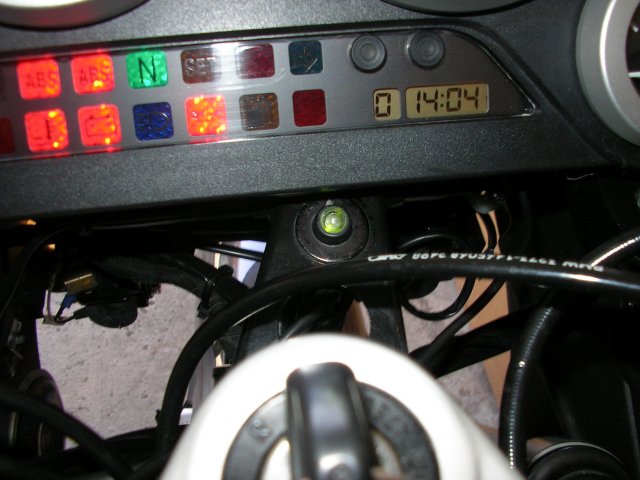

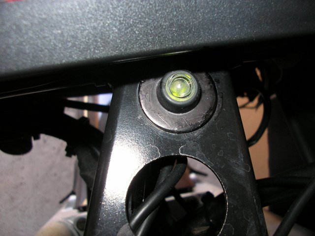

hier noch einmal ein anderer Einbauort für die Kontrollleuchte, nachdem sich der direkte Einbau in das Cockpit für mich als untauglich herausgestellt hat. Kontrolle war bei normalem Tageslicht nicht sichtbar und dazu noch rot, was ja eigentlich nicht sein soll.
Bei diesem Ort den ich jetzt gewählt habe, ist die Leuchtdiode topp sichtbar, stört und blendet nicht (durch den Einbau bedingt leicht nach unten geneigt) und die Zuleitung ist auch nicht zu sehen!
Für mich ist das jetzt die beste Lösung. :lol:

ist eigentlich kein großes Geheimnis, die Verkleidung für's Geweih(Windschildhalterung) kurz abgeschraubt, dann wie Helmi schon bemerkte, 5mm Bohrung und fertig. Dauer der Aktion 5min. Ich würde den Bohrer nicht lange rödeln lassen wenn das Loch durch ist, dann sitzt die Leuchtdiode schön stramm und braucht nicht verklebt bzw. fixiert werden!

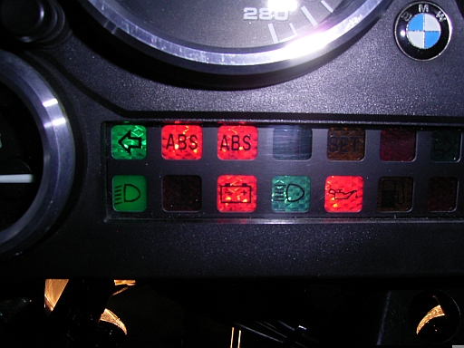

Hallo, ich fahre eine K1200RS, BJ 2005 und habe auch die Bozzo´s bestellt. Nur wenn die Scheinwerfer eingeschaltet
sind, leuchtet die LED grün. Eingebaut in die Armaturen, brachte das nichts. Das grüne Licht, schafft es kaum, das rote
Glas zu durchdringen.
Habe sie durch eine weiße LED ersetzt, das schaut dann so aus:
