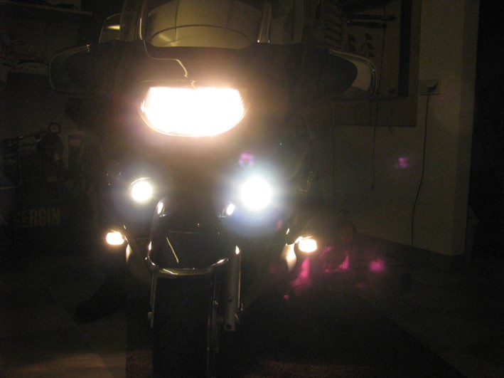

- Gottfried
- Beiträge: 3887
- Wohnort: Nürnberg
Re: An alle PIAA-Lampen-Besitzer / Ersatzbirnen
Aus dieser Diskussion hat es eben für mich nur eine Lösung gegeben.......beide drauf auf die LT

- Gottfried
- Beiträge: 3887
- Wohnort: Nürnberg
Die Bozzo leuchten ganz ordentlich wie normale Nebelscheinwerfer, die PIAA haben einen größere Lichtstreuung und das Licht ist eher vergleichbar mit einem XenonscheinwerferElvis1967 hat geschrieben:Gottfried, du hast ja den direkten Vergleich. Ist der Unterschied wirklich so groß![]()

- Gottfried
- Beiträge: 3887
- Wohnort: Nürnberg
@Frank
Meine BOZZO haben ebenfalls die 55Watt H3 drinne. Fahre auch meistens nur mit dieser Zusatzbeleuchtung.
Die PIAA bewähren sich am besten bei Nachtfahrten als Zusatz zum Fernlicht.....Bozzo`s und PIAA gleichzeitig an.....da geht in der Nacht die Sonne auf

Das hat aber nichts mit den Lampen für die PIAA 1100 X -Zusatzscheinwerfer zu tun, sondern sind ganz ordinäre H7 als Ersatz für die Originalscheinwerfer ! !LTristan hat geschrieben:1,00 set-H7-55XWPB-PIAA Xtreme White Plus Bulb- 65,63 10% 59,07
H7 12V 55W Emark
Wobei ich diese Extreme-White-Bulbs schon vor 15 Jahren, als die ganze Manie mit Superweiß, Xenon, bläulichem Licht usw. gerade losging, in meinem vierrädrigen Untersatz hatte und damals schon von der Lichtausbeute begeistert war - übrigens auch von Delta 4x4.
Klaus

Nun ja, ich fahr halt eine ganz ordinäre LT
H1 & H3 gibts halt auch.
Woher weis ich eigentlich welche Ersatzlampe Du benötigst
Gruß aus Eickhorst
Gruß aus Eickhorst
