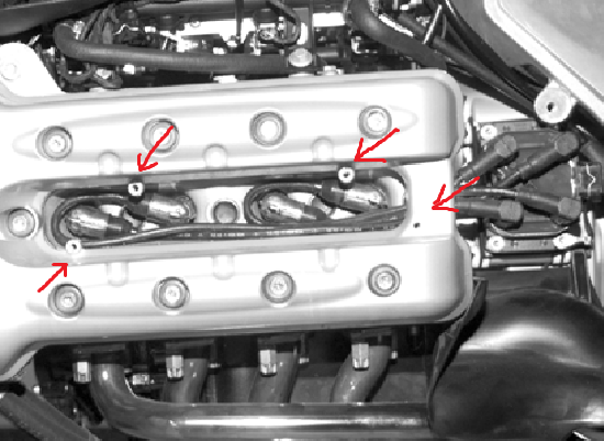

Hallo, mal ne Frage an die Teilespezialisten.
Habe heute meine LT zerlegt um die Zündkerzen zu tauschen. Dabei ist mir aufgefallen, dass an der LT von meinem Kollegen Mod. 04
über den Zündkerzenschuhen eine Abdeckung montiert ist, die bei meiner LT Mod.01 fehlt. :shock:
Hier ein Bild dazu
http://www.bmw-bilderpool.de/view_photo ... =Abdeckung
Hat die mein :D beim letzten Kerzenwechsel vergessen wieder anzuschrauben oder war dieses Teil bei den Vormodellen
überhaupt nicht vorhanden. Die Schraublöcher sind jedenfalls vorhanden.
Auf meiner CD ist dieses Teil als Abschirmplatte gekennzeichnet ( S. 12.7 Kap. 12.12) und müßte normalerweise vorhanden sein. :roll:
Wäre für einen Hinweis dankbar.

Ist auch im Teilekatalog da. Also hat da wohl einer was versaubeutelt.
Findet übrigens als "Abschlussdeckel" Verwendung von K1 über K100RS und 1100LT bis zu unserem Schiff.

die Abdeckung fehlt bei mir auch. Denke nicht, daß hier etwas in der Werkstatt vergessen wurde.

Teil nr 11 12 1 461 409, geht mit 4 Zylinderschrauben 07 11 9 902 197. Die Platte wird neu um 22 Euro kosten.
Viele LT's bis BJ 03 sind ab Werk ohne diese Abschirmplatte geliefert.

Da sDing ist üblicherweise bei der RS und GT verbaut, da man dort den Motor sieht. Bei uns ist genau die Stelle überhaupt nicht zu sehen. Das Ding macht die LT nur schwerer, erfüllt sonst keinen Sinn.

Hab heute meinen :D angerufen. Das Teil ist bei der LT ab dem Mod. 05 montiert worden.

Gehe zu Deinen Freundlichen und bestelle die Kunststoffabdeckung von der RS.
Die macht genau das gleiche wie die Aluabdeckung.
Kosten 7,79 inkl. der Steuer. Teilenummer:11 12 1 465 103

BMW bennent das Teile Abschirmplatte. Da wir ein Radio verbaut haben könnte das Teil vor Zündstörungen schützen.

da die Zündkerzenstecker, von Bremi als auch von Beru, schon mit 5K entstört sind und die Zündkerzen alle mit der Bezeichnung "R" (Radiocontrol) versehen sind, ist eine "Abschirmung" zwecks Radiostörungen nicht notwendig.
BMW verschenkt nichts.
Die Artikelbezeichnung Abschirmumg ist in der ETK nicht vorhanden.
Dieses Teil hat die Bezeichnung Abschlussdeckel oder auch einfach nur, wie z.b. bei der RS, Abdeckung.

der erste Link ist die Kunststoff-Abdeckung von der K1200RS.
Diese Abdeckung passt ebenfalls bei der K1200LT.
Wie ich vorher schon geschrieben hatte...7,79inkl. der Steuer.
