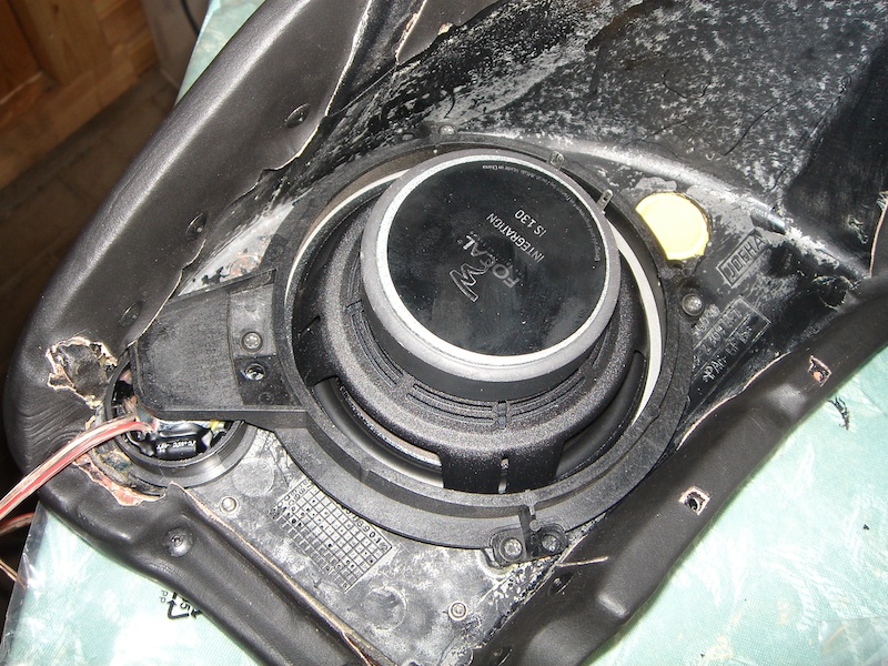

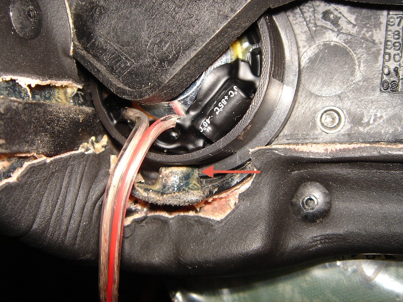

bei mir haben die beiden hinteren Lautsprecher allmählich den Geist aufgegeben. Auf der Suche nach Alternativen habe ich mich auch erst bei den Marine-Lautsprechner umgeschaut, habe mich aber im Car-Hifi-Fachgeschäft dann doch für "normale" Lautsprecher entschieden.
Die Aussage des Verkäufers, dass auch normale Autolautsprecher Feuchtigkeit vertragen müssen (z.B. in den Türen) und zum anderen die Originallautsprecher auch nicht anders sind, hat mich dabei überzeugt.
Da ich gleich die Lautsprecherverkleidung mitgebracht hatte, konnten wir vor Ort probieren, ob die Lautsprecher passen.
Gekauft habe ich jetzt die folgenden Lautsprecher: Diese passen fast direkt anstelle der Originallautsprecher, der große LS passt mit seinen Fähnchen auf die Originalstellen:
Einzig für den Hochtöner muss etwas gedremelt werden (s. Pfeil): Der Klang ist sehr gut, allerdings sind die LS erst mal leiser als die Originalen. Da ich mir aber gerade ein Pioneer-Radio einbaue, kann der Wechsler weg und dort ist dann noch Platz für einen kleineren Verstärker. Mit diesem ist die Kiste schon recht laut
Fehlt allerdings noch etwas an Bass.
Jörg

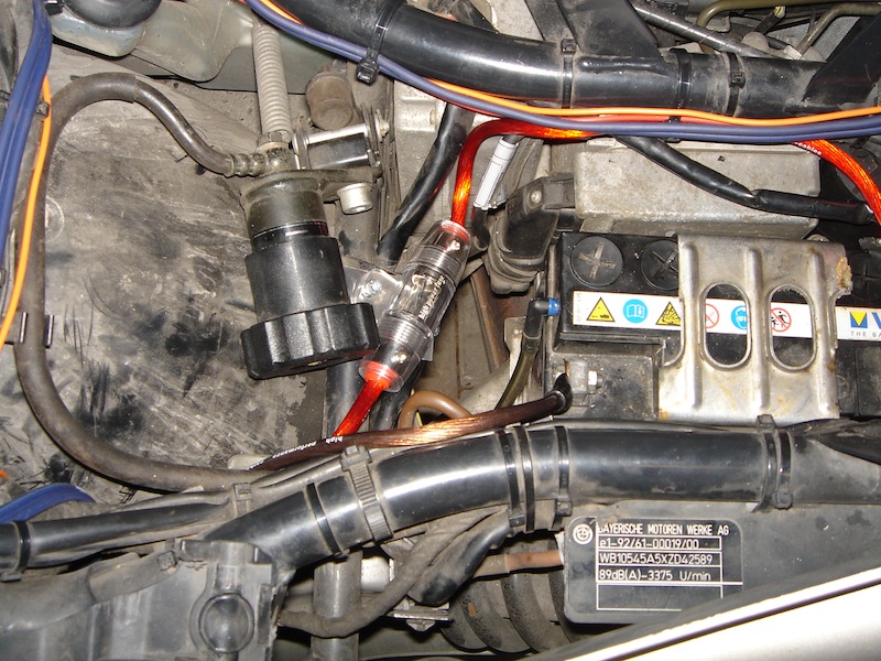

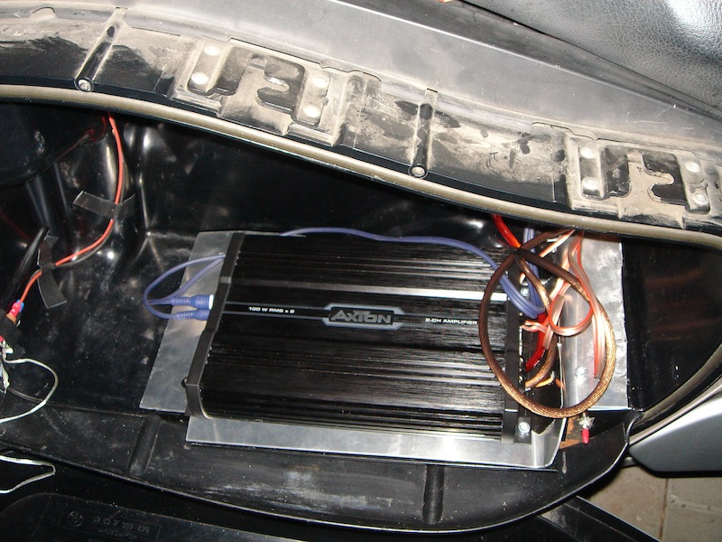

Heute habe ich mir bei ACR einen Axton A2100X 2-Kanal-Verstärker besorgt. Damit ist der Klang hinten schon ganz ordentlich. Mal schauen, wenn die Saison wieder losgeht, was bei 180 noch bei mir vorne ankommt
Der Verstärker passt von der Größe her wunderbar unter die Abdeckung des CD-Wechslers.
Jörg

Das Alublech soll eigentlich etwas Wärme abtransportieren, allerdings sind die Füße des Verstärkers aus Plastik... Der rote Kippschalter rechts dient zum Abschalten des Remotesignals zur Ansteuerung des Verstärkers. So kann dieser recht einfach ausgeschaltet werden (um z.B. die Batterie zu schonen, wenn man beim Halt Radio hören möchte).
Der Verstärker wird über eine 30 A Sicherung abgesichert, die maximal 30 cm von der Batterie entfernt sein soll.
Was mir als erstes aufgefallen ist: Der Sound an der LT ist schon optimal auf den Fahrer ausgerichtet. Neben der Maschine - beim Rumbauen - erschien mir die Lautstärke deutlich geringer. Wenn man aber drauf sitzt, dann kommt nun von hinten deutlich mehr Dampf als vorher. Nach meiner ersten Runde, bei der es recht windstill war, bin ich sehr zufrieden. Selbst bei 180 auf der Autobahn hört man noch Musik, wenn auch nicht mehr wie zu Hause, was aber dann doch durch die vielfältigen Störgeräusche zu erklären ist
Hatte der Verstärker vorher schon mal stundenlang Musik in Zimmerlautstärke produziert und dabei nur leichte Temperatur bekommen ("handwarm"), so waren 60 km auf der Autobahn bei deutlich erhöhter Ausgangsleistung dann doch dazu angetan, ihn auf Betriebstemperatur zu bringen. Handgefühl geht dabei in Richtung heiß. Ganz gut z.B. zum Trocknen von nassen Handschuhen geeignet, Plastiktüten sollten aber eher nicht mehr mit ihm in Kontakt geraten. Wie das bei Aussentemperaturen von 35 Grad wird? Der Verstärker selbst hat eine Schutzschaltung, so dass er sich bei zu hohen Temperaturen abschaltet.
Ich werde jetzt die Abdeckung des CD-Wechslers noch ein wenig umbauen, so dass diese über den Verstärker passt und ich damit den Koffer auch wieder bestücken kann.
Die Radioansteuerung funktioniert super!
