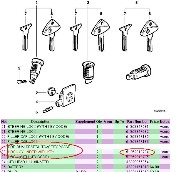

kann mir jemand helfen? Benötige die Bestell-Nr. für den Schlosseinsatz am Topcase. Es scheint defekt zu sein. Wenn ich abschließe, kann ich das Topcase trotzdem öffnen. :cry:
Hat jemand dieses Problem schon gehabt und evt. einen Lösungsvorschlag?

in unserer Wiki ist eine recht gute Beschreibung wie der Zylinder aufgebaut ist und wie er arbeitet. Vieleicht lässt sich je noch was retten.
http://wiki.bmw-bike-forum.info/index.p ... C3%B6ssern

falls nix mehr zu retten ist würde ich es mal damit versuchen:
http://www.ac82.de/k1200lt/lock.JPG
