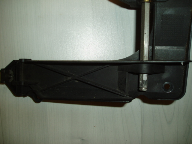

Hallo Ihr Glücklichen,
die ihr im Besitz eines Ersatzteilkataloges seid :lol: . Wer kann mir denn sagen, ob es die Arme vom Parallelogrammgestänge der Scheibenverstellung einzeln gibt :? ?
Ein Auszug aus dem ETK wäre auch nicht schlecht 8) .
http://img253.imageshack.us/img253/3831 ... aufhj0.jpg

Hallo Rudolf,
ich glaube ich weiß wo du meinst. Bei mir ist die Plastiknase an der linken Seite abgebrochen :( . Theoretisch könnte man ja die Grundplatte zersägen und nur die rechte Seite austauschen :idea: . Es sind ja genug Befestigungsschrauben vorhanden. Wenn man das Ganze dann noch mit Kleber fixiert sollte es halten. Ich habe mal zwei Bilder von dem Teil beigefügt.

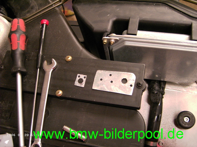

#10 Beitrag von Dieter Siever »
Bekanntes Problem. Ich hatte bei meiner alten LT ein Kotenblech aus dünnem Bech zurecht geschlossert und mit kuzren Schrauben befestigt. Dann hält die Achse wieder.
Grundsätzlich sollte aber beachtet werden, dass diese Nase eine Sollbruchstelle ist damit die Scheibe ausweichen kann bevor der Fahrer hinter der Scheibe klebt.

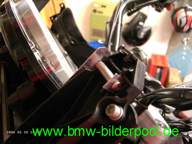

Hallo Thomas!
Die Stelle auf Deinen Bildern ist nicht was ich meine. Ich werde morgen bei Tageslicht ein Bild machen und es hier einstellen, um zu zeigen, was bei mir abgebrochen ist.
Grüße aus der Kurpfalz Rudolf

Hallo Thomas!
Ich habe gerade noch ein Bild auf meinem PC entdeckt von meiner 1.ten LT, als ich die Halterung für meinen Garmin montiert habe. Auf dem Bild habe ich markiert, wo bei meiner jetzigen LT die das Plastik abgebrochen ist. Und zwar genau am Pfeilende auf dem Bild, da wo der Stift durchgeht.
Ich hoffe, man es gut erkennen.
http://www.rudolfhofmann.de/bilder/shield.jpg

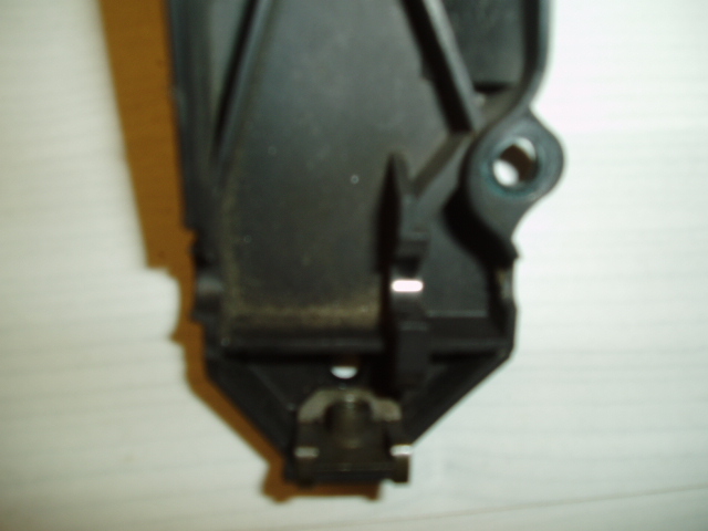

#15 Beitrag von Thomas_Ziegler »
Hallo Rudolf,
meinst du dieses Teil hier :?: ?

Thomas_Ziegler hat geschrieben:Hallo Rudolf,
Hallo Thomas!
Genau dieses Teil meine ich. Hast Du es übrig? Nenne mir Deinen Preis! :)

Hallo Günther,
hier mal die Bilder meines Knotenbleches welches ich als Ersatz für eine gebrochene Nase geschlossert hatte.
Dieter Siever
Beiträge: 5739
Mopped(s): K1200LT 04
Wohnort: 28197 Bremen
Re: Ersatzteile Scheibenverstellung
#25 Beitrag von Dieter Siever »
Nochmal ein Nachtrag:
Die kleinen Kunststoffnasen sind als Sollbruchstelle zu sehen falls bei einem Unfall der Fahrer gegen die Scheibe geschleudert wird soll die Scheibe aus diesen Haltenasen gelöst werden. Die selbst gemachte Konstruktion sollte nicht zu stabil sein um im Ernstfall noch nachgeben zu können!
