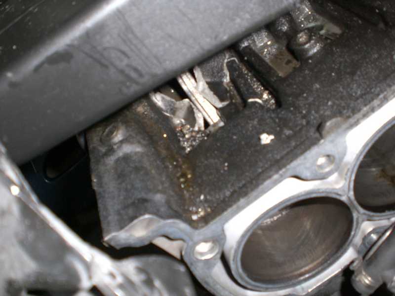

Ein Pleuel wollte unbedingt das Licht der Welt erblicken, und dabei hats nicht nur den Block zerrissen, sondern wahrscheinlich auch den Kopf getroffen, obwohl ihm augenscheinlich nichts fehlt.

Re: Motorumbau K1200RS von Bj 2002 in Bj 1997
Au Backe
Hast du eventuell Gründe für diesen GAU ( Zu wenig oder zu altes Öl,
zu lange und/oder zu scharfe Autobahnfahrt, zu heiß geworden oä. ) ?

Aber du weisst doch auch das die 97er Probleme mit der Ölversorgung hatten,
wenn nicht geh hier mal auf "Suche".
Das soll jetzt nicht heissen das alle 97er davon betroffen sind.
Wünsche deinem 97er noch ein langes Leben.
jetzt sehe ich was da in ROT unter deinem Namen steht.

Ja, war wohl das altbekannte 97er Problem. Ölwechsel ist immer rechtzeitig gemacht worden, ist ja Scheckheftgepflegt. Passiert ist das ganze nach ca einer Std Fahrt auf ner tschechischen Landstraße....

Doch, ist schon so! Ich hab den Schalter jetzt in den Bremsgriff eingebaut, alles funktioniert einwandfrei, so wie im Wiki beschrieben. Jetzt alles wieder zusammenbauen, Bremse entlüften lassen und los gehts.

So, Bremse ist entlüftet und es funktioniert auch alles so wie man sichs vorstellt, nur bei starkem Bremsen fängt die Warndreieckleuchte an zu leuchten. Was passt da wieder nicht? Ich bin noch nicht gefahren, Ölwechsel usw steht erst morgen an, dann wird die erste Testrunde gedreht.

So, Warnleuchte hat geleuchtet weil das Bremslicht noch nicht angeklemmt war
Jetzt ist auch frisch Öl und Wasser drin und..... sie läuft
jetzt noch Verkleidungen ran und los gehts!!
