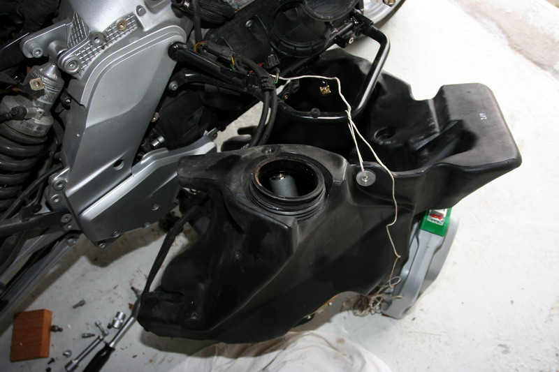

Den Tank aushängen mit schlappernde 24 Liter Benzin ist nicht ohne!!!! Mein Tipp: stell einen größeren Behälter am Boden, einen ca. 1m langen Gartenschlauch in den Tank gesteckt,
dann einmal kurz "ruckartig" mit dem Mund angesaugt und ab in den Behälter. Je mehr Du raus lässt, desto leichter geht es mit dem Aus-und Einbau. Habs selbst schon ein paar mal gemacht.
Die einzige Überwindung ist das ansaugen. Beim ersten mal hab ich einen Mund voll erwischt. Aber auch das überlebt man, bloß nicht schlucken :wink: :|

Zum wechseln des Kraftstofffilters habe ich den Tank neben dem Motorrad gestellt ohne die Benzinleitungen zu öffnen. Das geht aber sicher nicht mit vollem Tank :?
Aus eigene Erfahrung rate ich jedem, der sowas macht, die Batterie abzuklemmen. Auf der rechten Seite liegt noch ein Kabel mit Stecker was Dauerstrom führt. Das ist wohl für eine weitere Steckdose :?:
