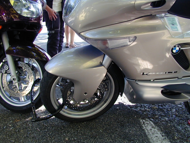

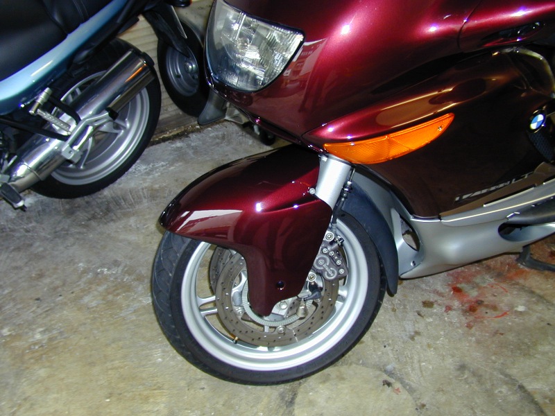

Ganz einfach Frank, er sieht nicht nur besser aus, sondern fügt sich harmonisch in das Design der LT ein. Außerdem deckt er die hässlichen alufarbigen Standrohre ab, die man sich besonders verdreckt sowieso nicht gerne anschaut.Elvis1967 hat geschrieben:Was soll an dem Kotflügel denn jetzt besser sein als beim alten![]()
gruß Frank
Die erste LT mit dem Kotflügel die ich gesehen habe war die von Gerard aus Frankreich. Ich hatte im Sommer 2005 das Vergnügen dort unten in Südwest-Frankreich an der Atlantikküste Urlaub zu machen und Gerard hatte den Kotflügel verbaut. Bei meiner kann man schon sehen das der Originalkotflügel im Vergleich zur Modifikation einfach mickrig ist. Ich habe mir dann über eBay auch so ein Teil besorgt, und bei einem örtlichen Lackierer entsprechend lackieren lassen. Mittlerweile hat das Ganze schon eine Reihe von Nachahmern gefunden.
Gruß Ralph

Danke Ralph für die tollen Bilder - sieht doch toll aus!?
Passt irgendwie besser zur "Dicken"!
