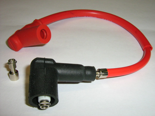

- stefan_ntr
- Beiträge: 583
- Registriert: 25. Februar 2007, 21:47
Re: Zündkabel - Zündkerzenstecker
So jetzt wieder etwas zum Thema
Ich habe meine neuen Zündkabel fertig und hier eine Beschreibung für die Interessierten.
Die Orginalteile sind von BERU. Kerzenstecker, Kabel und Verteilerstecker sind ein Teil. Zur Entstörung ist im Kerzenstecker ein 5 Kiloohm Widerstand und im Verteilerstecker ein 1 Kiloohm Widerstand. Dies war die Vorgabe für meine Selbstbauzündkabel.
Sie bestehen aus 4 mal
Zündkabel mit Stecker von NGK in Rot (bei Luise Racing CR4 Bestellnummer 10035353 17,95€)
BERU Verteilerstecker Nr. 0300513141 (KFZ-Fachhandel 4,75€)
Bosch Rasthülse Nr. 1350390086 (Bosch Dienst 1,80€)
Montage
Orginalzündkabel ausbauen und als Muster für die Länge der neuen Kabel verwenden, dabei folgendes beachten. Das Zündkabel inclusive Rasthülse läßt sich ca. 3cm in den Verteilerstecker einschieben. Außerdem noch 5mm zugeben für den Anschluss der Rasthülse. Dies beim Ablängen der neuen Kabel berücksichtigen.
Haben die Kabel die richtige Länge oben genannte 5mm abisolieren. Die Hülse wird dann auf das Ende aufgeschoben und mit einer Spezialzange festgepresst. Ich hatte mich vorher schon beim Bosch Dienst versichert, dass die diese Zange haben. Ich bin dann mit meinen vorbereiteten Leitungen hin und habe mir die Hülsen aufpressen lassen (5€ Trinkgeld). Das Kabel wird dann in den Stecker geschoben und rastet dort auf einem Dorn ein. Unbedingt sicher stellen, dass die Verbindung einrastet. Das geht ziemlich schwer! Auch dafür gibt es ein Spezialwerkzeug. Also am besten den Mann vom Bosch Dienst machen lassen. Ich habe es auch ohne Spezialwerkzeug geschafft, aber 2 Stunden gebraucht.
Außer meiner Lösung lassen sich so im Baukastenprinzip auch andere Kombinationen verwirklichen.
Bei BERU findet man sehr gute Erklärungen zum Thema. Unbedingt vorher folgende Broschüre lesen!
http://www.beru.com/download/produkte/TI05_d.pdf

Tom Dooley
- Beiträge: 1915
Jetzt muß ich mal den alten Fred wieder hochholen, weil es bei mir gerade genau um dieses Thema geht. Vielleicht interessiert's auch noch andere...
@Stefan: Wir hatten uns im letzten Herbst mal kurz beim "Lanz Leo" darüber unterhalten. Du fährst ja immer noch mit Deinen Kabeln rum. Also denke ich, bist Du selbst zufrieden damit. Jetzt, wo ich mich aber selber etwas intensiver (zwecks Notwendigkeit) damit beschäftige, stellen sich mir folgende Fragen:
1. Passen die Zündkerzenstecker, die Du benutzt hast, dann wieder auf die serienmäßigen Bosch Kerzen (XR7LDC) drauf oder fährst Du andere Zündkerzen?
2. Die Originalstecker haben eine Lasche, anhand welcher man mit einer Zange den Stecker abziehen kann. Die NGK-Secker haben diese Lasche nicht. Kriegt man die Stecker dann trotzdem ab?
3. Die NGK-Secker scheinen deutlich kleiner zu sein als die Originalen von BERU. Täuscht das auf dem Bild nur etwas oder sitzt der NGK-Stecker nur "oben drauf" und umschließt nicht mehr die ganze Kerze, so wie beim original BERU-Stecker? Mir kommen die originalen Blechteile nämlich deutlich größer vor als die von NGK.
Vielleicht kannst ja mal kurz was dazu schreiben. Danke vorab!
