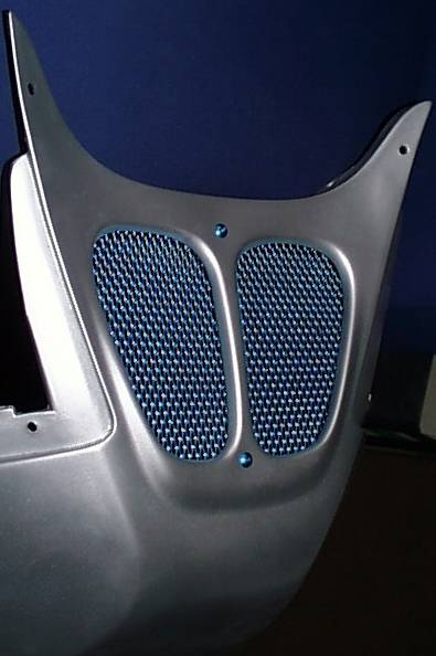

Dann mach es einfach so - ist zwar ein Gitter, hält aber das meiste ab!
Spoiler Gitter blau groß.jpg (28.65 KiB) 277 mal betrachtet

Bild Bild Bild Brav Bild Bild Bild
:wink: Ist so das Vernünftigste :wink:
Lieber über den Winter strippen und richtig putzen :wink:
