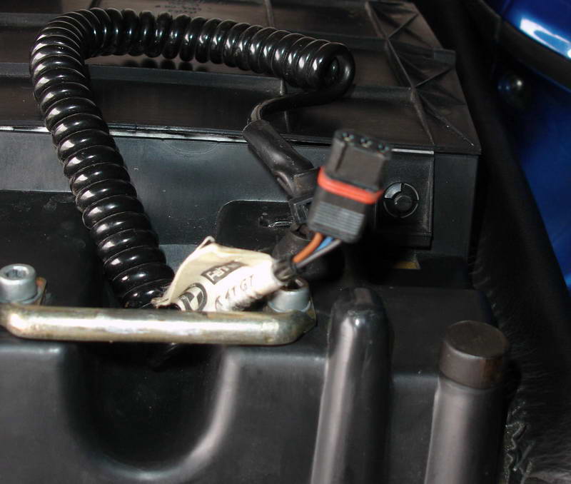

noch 2 fragen:
1. was ist für was..
braun / schwarz / blau auf dem bild
2. da ich ungern stecker abschneide und somit das original zerstöre, wo bekomme ich so ein gegenstück her? oder doch einfach abscheiden???
noch 2 fragen:
- stecker
- stecker.jpg (60.14 KiB) 491 mal betrachtet
JHU
Re: Komfortsitz mit Sitzheizung
Hallo Peter,
ich tippe auf:
braun: Masse
schwarz: 1. Heizspirale oder 2. Heizspirale
blau: 2. Heizspirale oder 1. Heizspirale
Gruß Jörg
ich tippe auf:
braun: Masse
Gruß Jörg
Hallo Peter,
das Gegenstück ist vermutlich nicht zu kriegen (hängt wohl an irgendeinem Kabelbaum dran). Habe das für meine GT-Bank bereits beim
versucht aber bis heute nix bekommen. Ich war allerdings nicht sehrt hartnäckig, da das Anschließen für mich nicht so wichtig ist (die Bank gibt's ja leider nur mit Heizung). Habe schon gelesen, dass das manche mit XLR-Stecker und -Kupplung machen (ist bei Mikrofonen und Laufsprechern ein robuster Standard)
Die Belegung, wie oben genannt, ist korrekt

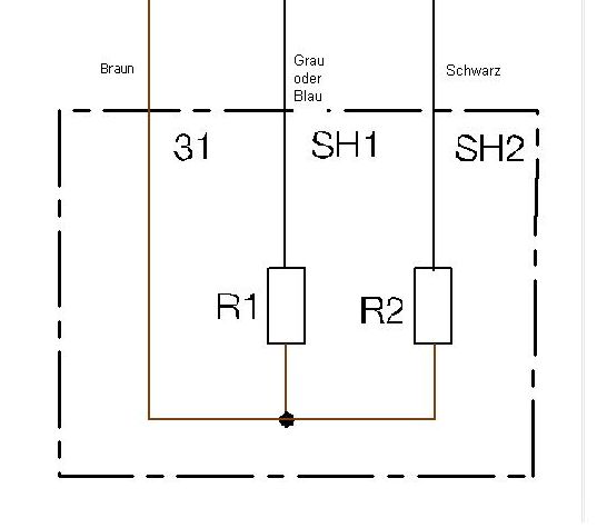

Was für Widerstandswerte hast du gegen Braun
- Mike LB
- Beiträge: 2545
- Registriert: 13. Februar 2006, 23:23
- Skype: mike_lb58
Wie Thilo schon sagt, Braun ist Masse.
die zwei anderen ist jeweils eine Heizstufe.
Also Stufe 1 = nur eine (egal welche)
Stufe 2 = beide
Stufe 2 = beide

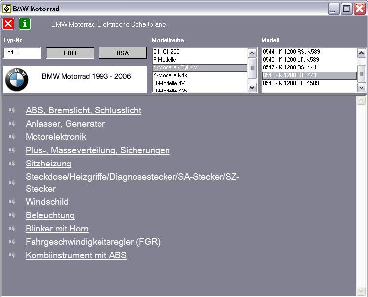

Für die RS oder GT habe ich noch keinen Schaltplan gefunden
- Mike LB
- Beiträge: 2545
- Skype: mike_lb58

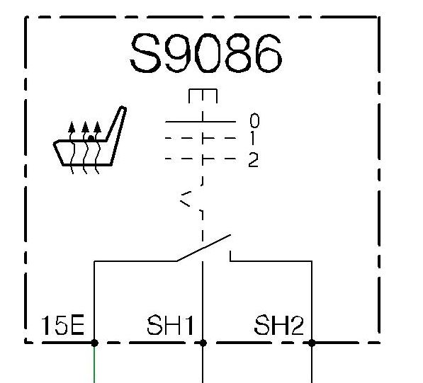

Hier der Schalter der RS oder GT ab 2000
müsste demnach ein 2 Stufenschalter sein
Welches Modell hast du angegeben
- Mike LB
- Beiträge: 2545
- Skype: mike_lb58
mein Möff.
Du musst bei der GT schaun und nicht bei der RS
