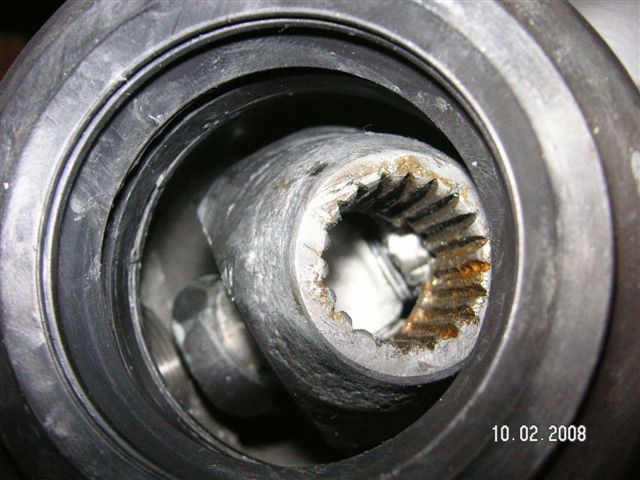

Wenn du die Antriebswelle wieder drauf steckst, kontrollier zu erst, ob der Sicherungsring in der Innenverzahnung steckt. :wink:

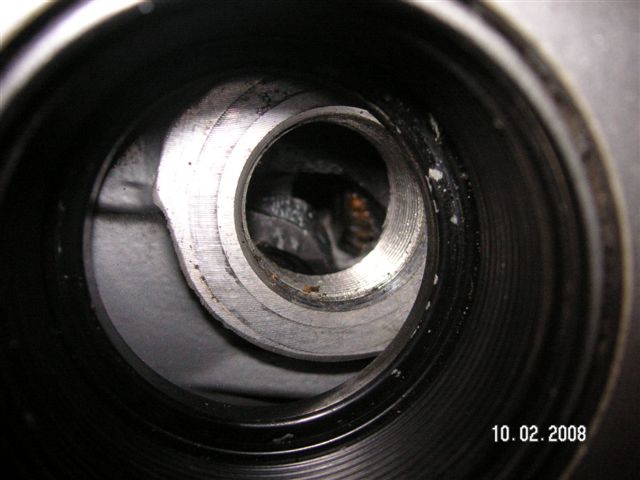

:wink: Ein Blick durch das noch nicht eingebaute Schwingenlager verrät dir, ob du die
Antriebswelle vollständig auf der Getriebeausgangswelle sitzt. :wink:
