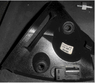

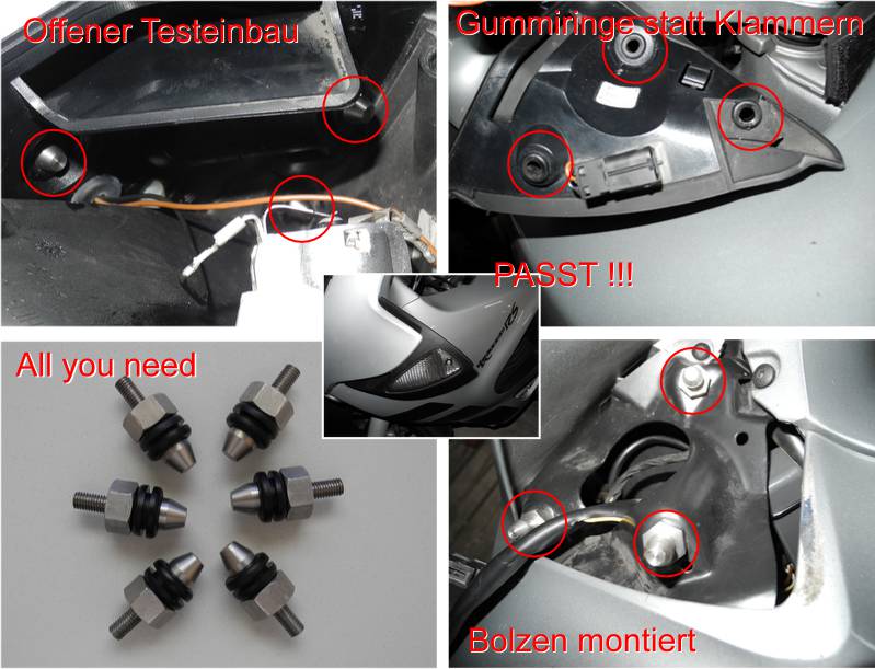

Wer kennt es nicht - :x "Die Klammern der Blinkerhalterung werden zahnlos". :x Da es beim Freundlichen dafür keine Reparatursatz gibt, musste ich heute eine Bastelstunde einlegen.
Jetzt sind sie wieder dran - in Gummi gelagert und mit dem Vorteil das beim montieren / demontieren nicht der nervenbelastende "Handkantenschlag" von Nöten ist. Die Gummiringe sind handelübliche Durchführungsgummi aus der E-Installation. Die neuen Bolzen entsprechen den Abmassen der alten Bolzen, sind nur verlängert.
Ich werde demnächst den Umbau mal ordentlich dokumentieren.

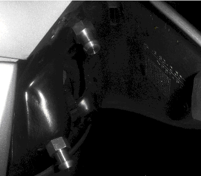

Erst die eine Seite umgebaut, dann Probefahrt bis ca. 200 kmh - kein Problem. Jetzt sind beide Seiten umgebaut!
Wenn die Doku fertig ist können wir´s in WIKI meinetwegen einstellen.

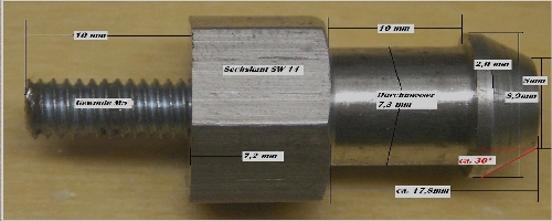

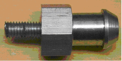

Da in letzter Zeit sind viele Nachfragen zu dem Umbau der Klammern von den Blinkerhaltern eingegangen sind, hier noch mal zwei Bilder:
Gruß aus Gütersloh,
Egon

Hallo Wolfgang, nachdem ich nun dieses Jahr meine "Dicke" einmal auf die linke Seite und ein anderes Mal zu allem Überfluß auch noch auf die rechte Seite umlegte, ist auch bei mir die Blinkerbefestigung zum Thema geworden.
Ich habe nun versucht, die Bolzen bei einem gut sortierten Landmaschinenfachhandel der mit allen möglichen und auch unmöglichen Teilen aufwarten kann, zu kaufen. Aber leider erfolglos.
Kannst Du mir eine Bezugsquelle nennen?
Würde mich freuen, wenn ich Dein System anwenden könnte!

Hat jemand von euch schon mal die Blinkerhalterung von Egon nachgebaut?
Mich interessieren die Masse von dem Bolzen, sind leider auf den Fotos schlecht zu lesen.
Würde mich freuen wenn jamand mir die schicken kann.
Evtl als PDF per Mail.

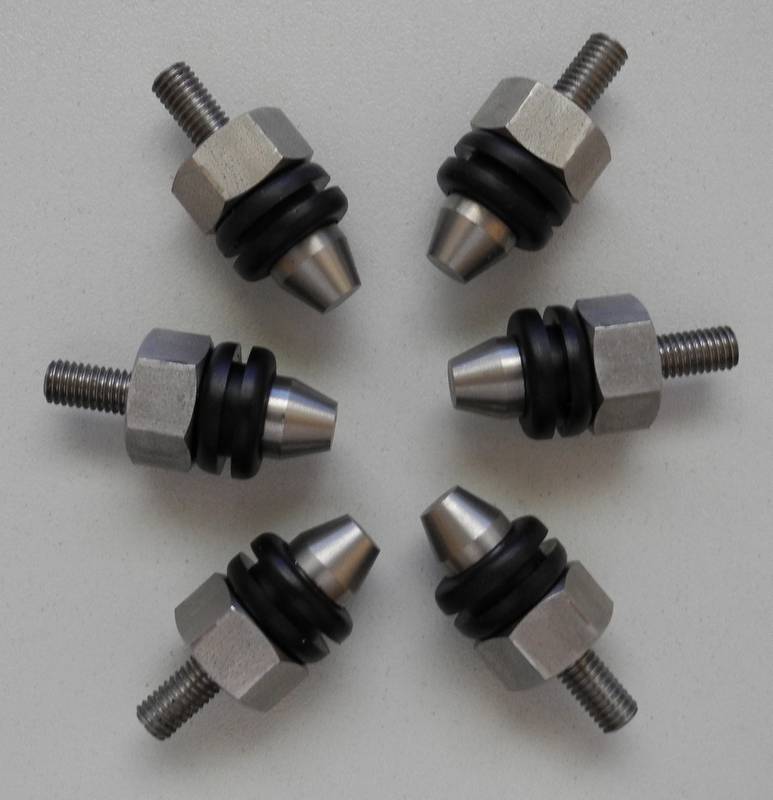

Hallo Wilfried,
du hast das gleiche Problem, wie fast alle RSler.
Anbei ein Bild von den Bolzen.
Bei info@cnc-eberhardt.eu nachfragen, der dreht dir die Teile für 40,00€ und gut is!
Er kennt das Problem, hat die Daten und die Maschinen.
Er hat schon diverse Dinge für mich gedreht. (Nicht falsch verstehen :D ).
Zuverlässig und schnell, preiswert!

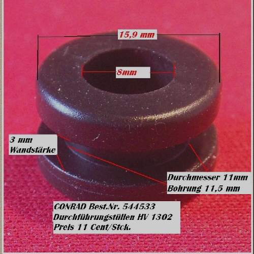

Wo hast Du die Gummiringe gekauft? Bei Conrad bestellt?
Nein bei Ebay,
ich würde aber warten, bis die Bolzen da sind.
Die Wandstärke des Spiegelmaterials ist stärker als ich dachte, aber es ging trotzdem.
Ich hatte aber etwas andere Gummiringe bestellt, als von Egon angegeben.
Habe zum Anbringen der Blinker eine winzige Menge "Flutschmittel" (Spüli) genommen.
Rein gingen die damit besser. Danach sitzen sie bombenfest. Wie angegossen.
Vorsicht beim Ausbohren der alten Klammern. der Bohrer "beisst" sich schnell fest, oder anders gesagt; die Klammern umwickeln den bohrer... Ich sage es nur, damit du nicht überrascht wirst.
Viel spaß beim Einbauen. alles in allem hat es 2 Stunden gedauert.
Mein Dank geht an Egon. SUPER IDEE! :D
Geld, Zeit und Ärger sind mir erspart geblieben, sowie die teuere und schlechte Ersatzteil-Lösung von BMW :evil:

Lieferung und Service / Kontakt nett und einwandfrei. Kann ich also jedem ohne Drehbank nur empfehlen.
Die mitgelieferten Gummiringe wahren kleiner, als von Egon angegeben.
Hatte diese aber parallel bei Connrad bestellt (Bin einfach Egon's Link gefolgt)
Nach dem Ausbohren der alten Klammern haben die natürlich erst einmal nicht gepasst.
Also noch einmal die Ringe auf dem Bild mit den Massen betrachtet: Ah, 11mm, Bohrung bitte 11,5mm!
Die Original Löcher waren bei mir um die 6.5mm.
Also habe ich die Löcher entsprechend vergrößert. So gingen die Ringe gut herein und sitzen gut.
Also alles zusammenbauen und auf zum Ohrenanbau :-)
Sch.. geht nicht 'drauf, hält nicht gut. Also Ohren auseinander geschraubt, und die Basisplatte allein abgedrückt.
Hmm, die Bolzen könnten etwas weiter durch reichen.
Also unter jedem Bolzen 2 Unterlegscheinben (habe Edelstahl,5,3x15 mm genommen) gelegt.
Und siehe da: es passt!
Probefahrt:
Alles gut und fest, kann so keinen Unterschied beim fahren sehen. Wackelt nix, hält bombig.
Und endlich die Klammern los!
DANKE, EGON!
Cheers
Claus
R1200GS/K25 TÜ / BJ 9/2010, Wilbers WESA Fahrwerk
Vorher:

Kleiner Nachtrag.
Hatte an die Firma Eberhardt auch feedback gegeben. Sie wollen jetzt auch die von Egon angebenen Gummidurchführungen beilegen.
Cheers
Claus
