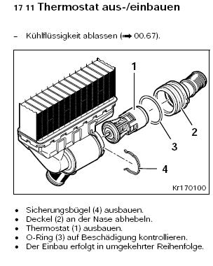

Moin Daniel,
erst einmal ein paar kurze Daten.
Die Öffnungstemperatur des Thermostat beträgt 85°C, der Lüfter schaltet sich bei 105°C dazu und die Warnleuchte kommt bei 115°C.
Der Thermostat befindet sich unten am rechten Kühler und ist im Flansch der Kühlmittelleitung verbaut.
Das Mischungsverhältniss hat mit der Sache nichts zu tun.
Gruss Matthias
P.S. Der kleine Kühler ist der Ölkühler.
Gruss Matthias

Hallo Matthias
Danke für die illustrierte Reaktion. Oberflächlich kenn ich mich mit Technik aus. Wenn ich Deine Nachricht richtig interpretiere, soll ich also den Thermostat ersetzen weil dieser zuspät offnet?
K1200RS, 2002, 96kw, 55tkm, Mi PiRo2
Re: Betriebstemperatur
Von Thermostat tauschen habe ich nicht gesprochen, da würde ich erst einen Test machen:
Thermostat prüfen:
Thermostat öffnet nicht. Ist der linke Kühler wärmer als der rechte und der Kühlmittelschlauch zur Wasserpumpe heiß?
Ja, dann Thermostat austauschen.
Thermostat prüfen:

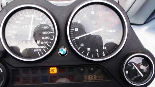

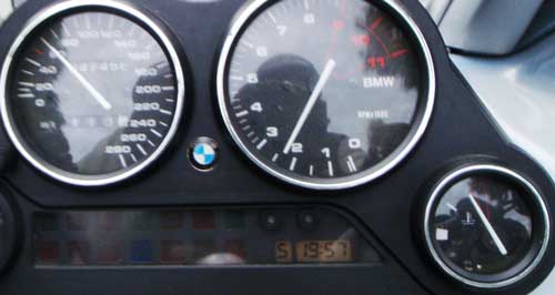

naja, dann werd ich halt nochmal zur Waschanlage düsen und die Kühlis von hinten spülen.
Anbei zwei Fotos, von den mich beunruhigenden Temp.Anzeigen. Bei Stadtverkehr geht sie locker in den roten Bereich und am Mitte roter Bereich springen dann die Lüfter an. Soweit so gut.

Also bei mir springt der Lüfter an wenn die Temperaturanzeige so wie in Bild #1 ist.
Bis in Rot habe ich sie zum Glück noch nicht bekommen.
