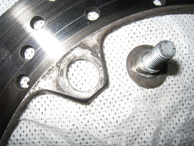

Nachdem ich in Bereich "Suche" schon nach Bremsscheiben gesucht habe möchte ich hier mal zeigen wo das Problem liegt und wie es aussieht.
Die Bremsscheiben haben 180.000 km runter, die Floter sind ca. 90.000 km drauf.
Die Bremsscheibe klappert schon seit einiger Zeit und haben deutliches radiales und achsiales Spiel. Der TÜV hat dieses zu Recht beanstandet.
Man sieht recht deutlich wie sich die Floter abgearbeitet haben. Die Befestigungslöcher an der Scheibe sind nicht mehr rund und inzwischen auch viel zu groß. Die Wellenscheiben waren alle verschwunden.

Sei da nicht so sicher, Berard. Wenn die Bremscheibe anfängt zu klapperen ist es meist schon zu spät. Ich meine, das es Sinn macht die Bremsscheiben zwischendurch mal anzufassen ob sich das normale Spiel vergrössert hat. Neue Floter kosten wenig und können das Ausarbeiten der Scheiben verhindern.Bernard hat geschrieben:Na, dan bin ich ja beruhigt.

Jau, habe ich gesehen. Ich habe die einfachen Lukas Scheiben im Zubehörhandel für 125 Euro bestellt.
Das ist recht preiswert im Gegensatz zu den original BMW Preisen. Für die Rollen ink. Schrauben durfte ich 68.68 Euro bei BMW lassen.
