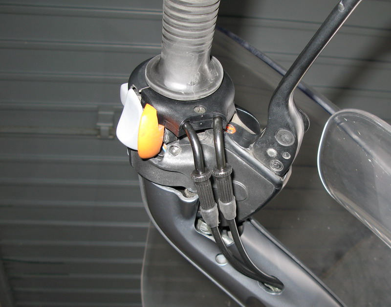

Hallo LT-Fahrerinnen und -fahrer,
bin gegenwärtig etwas rat- und hilflos, denn ich bekomme die Abstimmung (Einstellung)
des Seilzugspiels der Geschwindigkeitsregelanlage nicht hin.
Die Beschreibungen im Handbuch befridigen mich nicht wirklich.
und werfen auch einige Fragen auf. So zum Beispiel:
Auszug aus dem Handbuch:
In der Leerlaufstellung darf der Gasdrehgriff nicht am Anschlag der Handarmatur anstehen.
Er muss um ca. 10° in Richtung Schließen gegen eine leichte Federkraft weiter gedreht werden können.
Dabei wird der Schalter Fahrgeschwindigkeitsregelung an der Drosselklappe betätigt.
Ist dies nicht möglich, ist der Gasdrehgriff gegenüber der Drosselklappenwelle zu verdrehen.
Schön ! Aber wie verdrehe ich den Gasdrehgriff gegenüber der Drosselklappenwelle ? :( Was ist damit gemeint ?
Und...., wie kann ich die Seilzüge aufeinander abstimmen, dass die Geschwindigkeitsregelanlage
wieder greift
, denn seit dem Einbau der neuen Seilzüge ( Öffner und Schliesser) funktioniert die
Geschwindigkeitsregelanlage nicht mehr.
Kann mir bitte jemand erklären was ich tun muß, und zwar so, dass auch ich das verstehe? :?

der Gasgriff lässt sich durch Längenänderung der Gaszüge verdrehen (den einen länger den anderen kürzer einstellen).
Bist Du sicher, daß die neuen Züge exakt paralell liegen?
Ich hatte nach dem Auswechseln der Züge auch das Problem, daß der Tempomat nicht mehr funktionierte. Bei mir waren die Gaszüge im Bereich hinter dem Scheinwerfer einmal gekreuzt.

wichtig wie Peter auch schreibt ist die korrekte Verlegung der Züge. Auf den Zügen sind Farbbandmarkierungen diese müssen genau in den Befestigungsklemmen sitzen.
Zum Verstellen sind direkt an der Handamatur wo die Züge reingehen Rändelhülsen (ich nenn die mal so) die mit Muttern gekontert sind. Da kann das Seilspiel verstellt werden. Wenn der Gasgriff von normal zu weiter in Richtung zu gedreht wird muss nochmal etwas gehen. Links vom Mopped auf höhe der Drosselklappen ist dann das Klicken des Schalter leise zu hören.

Letzten Samstag habe ich meine Gaszüge erneuert. Tempomat, Stand- Vollgas hat alles gleich funktioniert ohne das ich was eingestellt habe. Die Stellschrauben sind ganz eingeschraubt. Bei meiner Dicken passt das so :D

Achtung depressive Phase !
Habe gestern 6,5 Stunden geschraubt, kontrolliert und eingestellt.........
o h n e Erfolg. :(
Ich habe keinen Plan, woran es liegen kann, dass der Tempomat nicht funktioniert. :oops:
Ist denn die Einstellung an den Rändelrädchen der Seilzüge und deren Abstimmung aufeinander sooo kompliziert ? :(
Wenn ich die Einstellung so vornehme, dass der Gasdrehgriff sich noch leicht in
Richtung "zu" bewegen läßt, kann ich trotzdem den Mikroschalter an der Drossel -
klappenwelle nicht aktivieren. Er schaltet einfach nicht und ist so auch nicht zu hören.
Kann mir jemand sagen, ob es möglich ist den Tempomaten auch zu aktivieren, wenn er denn funktioniert,
wenn das Motorrad auf dem Hauptständer steht ???????????
