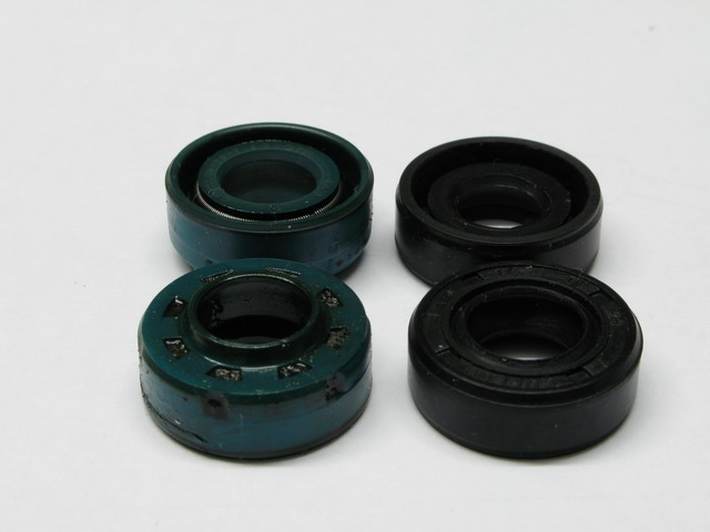

hier ist die Adresse: http://www.lelebeck.de, die Jungs sind sauschnell mit dem Versand.
Hatte dort den Artikel 7614, WDR AS NBR 10x20x7 mit Staublippe geordert, Stückpreis 1,80. zur Sicherheit noch die passenden Sicherungsringe dabeigepackt, ein paar Kleinteile dazu und dann noch Rabatte erhalten.
P.S. habe heute auf der Heimfahrt von der Arbeit den LD bemerkt, beim Ausparken erhöhte Lenkkräfte beim mäßig schnellen Einschlagen und auch wieder das "vermißte" leichte Pendeln bei Geradeausfahrt.

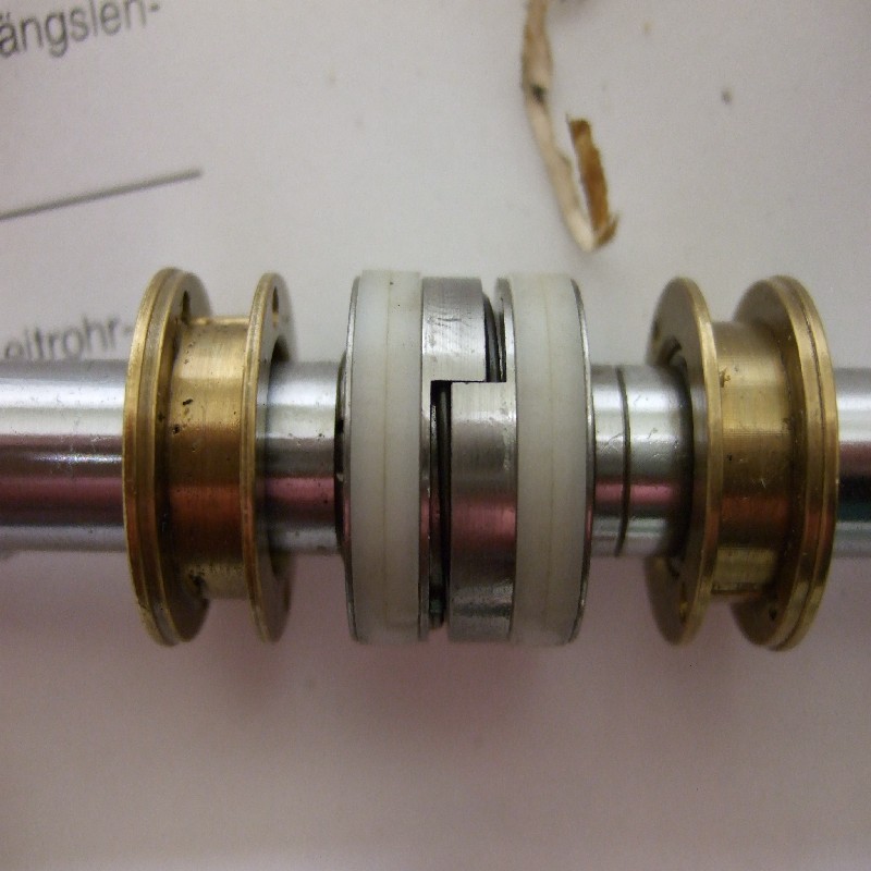

So hier ein Bild vorab damit alle relevanten Teile (bis auf die Wellendichtringe) in der richtigen Reihenfolge montiert werden.

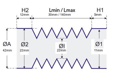

Habe eine Firma ausgemacht (TF Feldmann GmbH), die, wie ich meine, den richtigen Faltenbalg für unsere Zwecke im Lieferprogramm hat. Das Teil kostet 5,80 netto und ich müßte mindestens für 30 Euro abnehmen plus Versand plus Märchensteuer.
Es sollte bei uns passen.
Hier die Maße:
D1= 11 mm, D2= 22mm, Lmin= 30 mm, Lmax= 140 mm.
Das Min und Max Maß können wir durch weiteres Überstülpen an der Kolbenaufnahme variieren. Ganz Ausgefahren kam die Stange auf ca. 110 mm. Kabelbinder sollten das Ganze dann fixieren. Wobei ich wahrscheinlich beide Seiten umhüllen werde.
Sollte dann der LD einmal undicht werden, so kann sich das Öl darin sammeln.
Wenn Interesse an dem Teil dann kurze Nachricht. Ich schau dann mal wie ich die Dinger am besten und günstigsten verteilen kann. Ich werde auf jeden Fall 6 Stück für mich ordern und das Ganze ausprobieren (Wird dann was für unser WIKI).
Vielleicht hält dann der LD statt 20TKM zwei oder dreimal solange. Wäre doch toll.

Im Rahmen der 60000 km Inspektion habe ich gleich die Dichtringe an meinen Lenkungsdämpfer gewechselt. Die Dichtringe von Lelebeck sehen anders aus als die orginale BMW-Dichtringe. Links BMW rechts Lelebeck-Ringe
Aber das ganze funktioniert, der LD ist dicht. Schaun wir mal wie lange. Ich werde berichten.

- RalfL
- Beiträge: 109
- Registriert: 26. April 2007, 07:06
- Wohnort: Kürten-Weiden
Re: Lenkungsdämpfer feucht- wie gehts weiter?
So, hab das Thema nochmals nach oben gepuscht.
Vor allem hab ich im Wiki die Thematik überarbeitet. Da stand leider ein Kommentar zur Haltbarkeit der Wellendichtringe, der so für unseren Einsatzzweck (Mineralöl abdichten) nicht gültig ist.
Ob die Original Dichtringe auch aus NBR sind weiß ich nicht, aber sie sind genauso wenig beständig in Aceton wie die von der Fa. Lelebeck.
Nur wer füllt schon Acteon ist seinen Lenkungsdämpfer
Übrigens meine "Neuen" sind nun so ca. 18000 km alt und halten noch immer.
