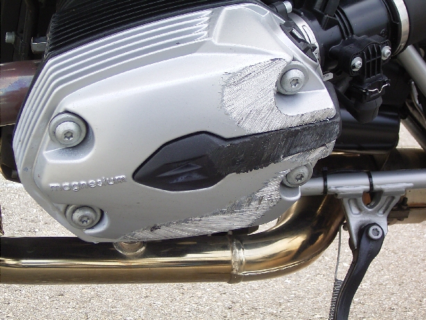

- Thilo
- Beiträge: 6032
- Wohnort: Tettnang
Re: Quietschen, Bremsen schuld?
- R1200S.JPG (242.17 KiB) 239 mal betrachtet
- Mike LB
- Beiträge: 2545
- Registriert: 13. Februar 2006, 23:23
- Skype: mike_lb58
Mensch, das sehe ich jetzt erst.
Das war keine BMW....
das war eine Magnesium...steht ganz deutlich drauf.
PS. habe diesbezüglich von Albin noch nicht gehört.

- Thilo
- Beiträge: 6032
- Wohnort: Tettnang
auaaua...das ist ja spannender als ein Krimi.
Sitze gerade bei Frank. Jetzt haben wir alle Bilder.
