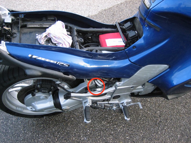

ich habe heute meine Dicke nach einer 4000 km Tour durch Spanien geputzt. War super :D

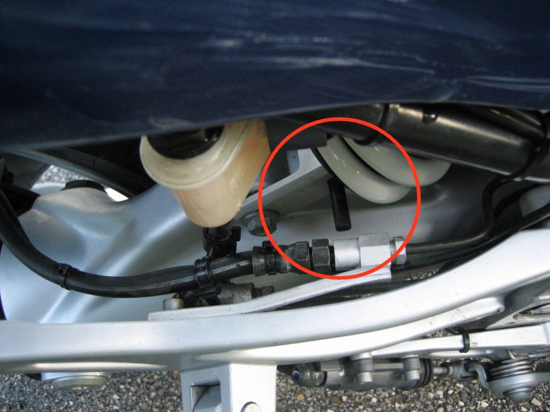

Dabei ist mir aufgefallen, dass ein kleiner Bolzen am hinteren Federbein sehr weit übersteht. Ich wollte daher fragen, ist das normal ? :? oder besser wie bekomme ich den wieder rein ? Einfach Reinhauen habe ich mich nicht getraut.
Ich bin für jeden Tipp dankbar
Tom

das ist kein Bolzen,sondern die Verstellschraube für die Dämpfung,müsste auch einen Schlitz für den Schraubendreher haben.
Ob sich da was reparieren lässt möchte ich bezweifeln.Mal abwarten was die Anderen so sagen.

sieht fast so aus wie bei meiner, nur das ich vorne noch nen kleinen Griff dran habe.
Bloß nicht schlagen, sieht so aus als ob der kleine Griff bei Dir ab ist, bzw. abgebrochen ist.
Schau mal in der BD nach, da steht was darüber drin. Bei meiner BD im Kapitel 2 Seite 46.
Dort ist auch ein Bild zum gucken.

Wenn du den Bolzen einhaust kannst du die Zugstufe nicht mehr verstellen , das ist die STellschraube für die Zugstufendämpfung , es fehlt aber die Rändelmutter

das ist doch so ne neumodische Kiste ab Bj.2001,da fehlt tatsächlich wohl nur die Rändelmutter.
Wenn es die alte Kiste wäre,die wir fahren,dann ist die Zug / Druck Stufe mehr also im ...... :roll:
Re: Bolzen am Federbein gehört der so ?
:lol: Peter wenn die Rändel fehlt dann ist das Nadel Ventil ohne Öl.
