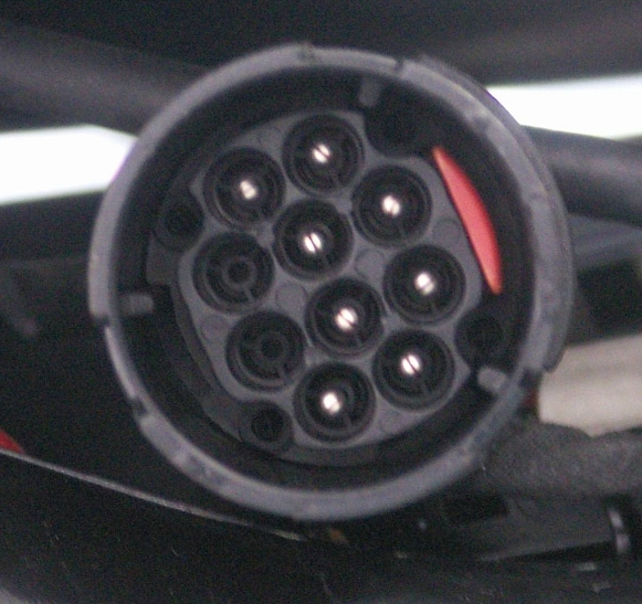

Habe mal wieder das Problem , aus bisher unerklärlichen Gründen, das die beiden ABS-Lampen wechselweise blinken. Möpi abgestellt, bis dahin alles normal und nach den Starten sofort das Blinken.
Batterie ist neu - 11,5 bis 11,7 Volt beim Starten. Sonsoren haben den vorgeschriebene Abstand. Bremsbelage / Bremsflüssigkeit kontrolliert i. O.
Vor drei Monaten nach Batteriewechsel schon mal die Störung - auslesen beim :D ergab : Beide Sensorleitung defekt. Kontrolliert, keine Schaden festgestellt - Fahlerspeicher gelöscht und los gings.
Ich habe im Forum schon nach Beträgen gesucht, aber nichts für die K gefunden bzw. Links in den Berichten nicht mehr gültig oder Beschreibungen aus dem Boxer-Forum.
Frage:
Wie kann ich selber den Fehlerspeicher löschen ? Es muss doch eine Lösung geben am Stecker wo das Diagnosegerät angeschlossen ist - oder ?
Irgendein ein PIN an Masse über Voltmeter oder Diode wie beim Boxer beschrieben oder so etwas !!!!
Hier mal ein Bild vom Stecker :
10polger Diagnosestecker
Ansicht Steckerseite.JPG (246.73 KiB) 747 mal betrachtet

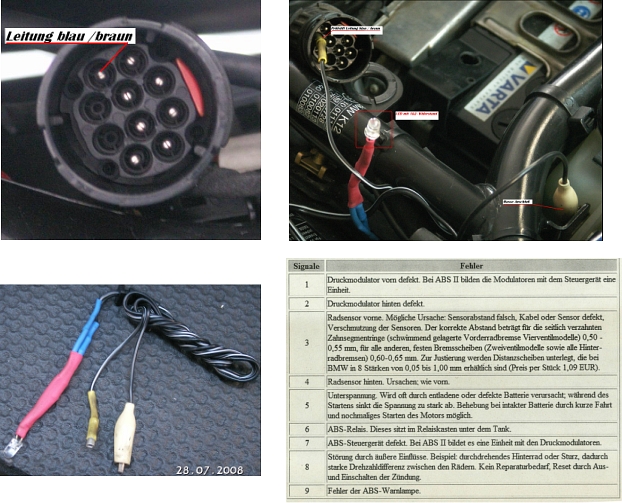

Schönen Dank an allen für die hilfreiche Unterstützung! Habe am Wochenende einges ausprobiert. Dazu habe ich die Prüf-LEDam Diagnosestecker angeschlossen ( siehe Bild). Nach dem Einschalten der Zündung zeigt die LED im Tack 3 x blinken, dann Pause und soweiter.......
Laut Fehlertabelle: Radsensor vornen defekt !!!
Dann ab zum freien :D , ran an das Diagnosegerät - Fazit: Störmeldung Radsensor vorne!
Sendor kontrolliert, soweit es geht. Habe aber das schon am Wochenende vollzogen - mit dem gesamten Laborprogramm. Kein Fehler ersichtlich. Fehler gelöscht. Ich hoffe allzeit gute Fahrt, oder der Sensor fliegt raus.
Das mit dem Fehlerspeicher löschen habe ich mich auf die Schnelle noch nicht getraut. Werde aber dran bleiben und berichten.
Anbei noch ein Bild zur Prüfung:
Prüfeinrichtung mit LED
Alle Bilder.jpg (270.4 KiB) 526 mal betrachtet
