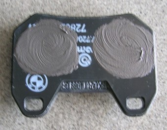

Ich will es mal so beschreiben, nachdem das Hinterrad schon mal wegen Reifenwechsel abmontiert war und der neue Gummi vermutlich länger hält als der Restbelag (ca.1,5mm), wollte ich eben auch gleich die Bremsbeläge erneuern. So geschehen heute mittag, 2mal Splint entfernen, 2mal Stifte raus, 4 Kolben zurück drücken, etwas Kupferpaste an die Rückseite gegen Quietschen (Bild) und das Ganze wieder retour. Dauert mit einigen Fotos 5-10 Minuten :D Kosten 40,- Euro

ich will ja nicht neunmalklug sein, aber zum wechseln der hinteren Bremsbeläge muss das Rad nicht raus :D

Aber was ist das schon hinten -Zwei Imbusschrauben lösen -Bremssattelabziehen -alte Belage bis zum Anschlag auseinander drücken-zwei Bolzen raus hauen -neue Beläge einsetzen-Bolzen wieder rein-Sattel auf Position bringen -und wer will mit Drehmomentschlüssel anschrauben.
