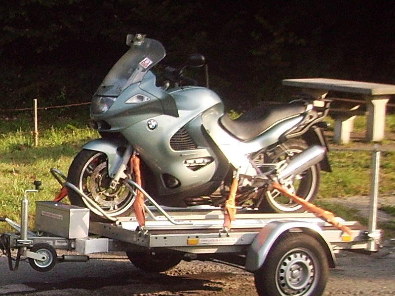

so hatte ich das Mopped transportiert. Die vorderen Spanngurte fixierten das Vorderrad, die hinteren das Heck. Mit den mittleren wurde das Mopped nach vorn in die Federn gezogen.
Nach dem Transport war Öl am rechten Simmerring zu sehen, beim normalen Fahrbetrieb scheint der Simmerring noch dicht zu sein-heute war kein Öl zu sehen.
Der Hänger lief einwandfrei, auch bei Fahrbahnunebenheiten schaukelte sich nichts auf.
Jörg

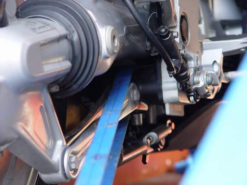

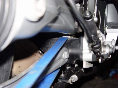

Re: Gabelsimmerringe
Es kann sein dass du die Gabel damit verspannt hast. Wenn ich meine transportierte, dann mit dem Transit und ich spanne so:

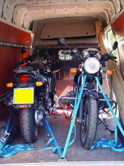

Wolfgang,
wenn ich den Laderaum deines Viehtransporters sehe,
fallen mir alle meine Sünden ein

Stimmt, du hast dir das Foto aber genau angesehen!helmi123 hat geschrieben:
bei dem Foto stells mir die Haarrrr auf, der Vorderreifen Platt
da ist ja eine Tonne Zugkraft drauf
Die Gurte hätten etwas lockerer sein können.
Aber bei Abspannen über die untere Gabelbrücke ist der Reifen die einzige Federung die nachgibt.
Jörg
